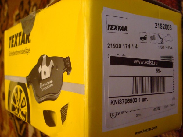

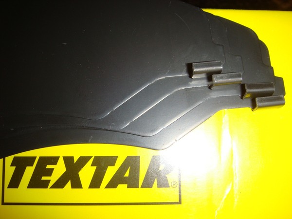

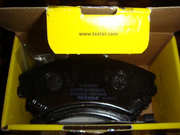

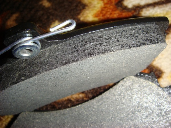

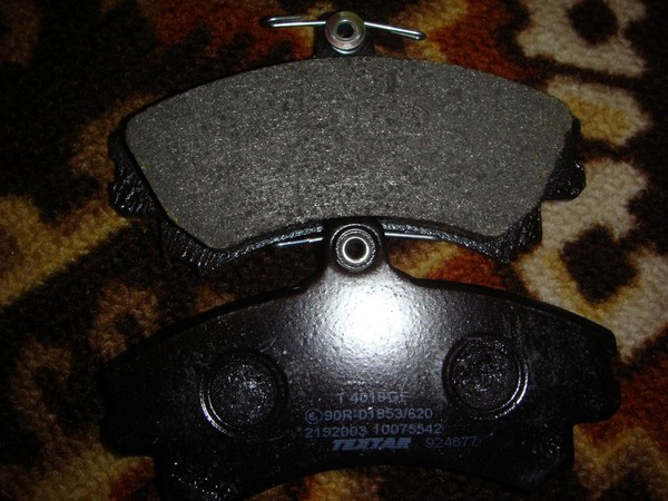

Вот собственно и Textar 2192003 для 2004- Mitsubishi Colt левши:
1. Комплект - колодки 4шт, шимы 4шт, пискуны 2шт, болты 2шт:
2. Колодки:
3. Толщина 17.4мм (что есть гуд, в отличии от многих других колодок с толщиной 15мм):
4. Нано-шимы с загнутой губой (в отличии от некоторых других шимов без подобной губы):
5. Компактная коробка (кстати торм. диски Текстар тоже в желтой коробке, похоже что это корпоративный цвет упаковки):
6. Коробка снаружи:
