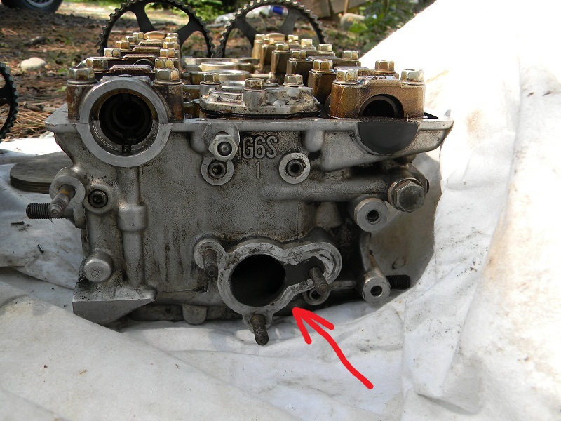

Ну вот собственно и взял я двухвальную голову 4G63 от RVR.
Отличия всё есть, но не кретичные.
Отличия:
1. На головке 4G63 два дополнительных масляных канала
2. Отливка под термостат немного различается, но корпус от 4G61 нормально встаёт.
4G61(Фото №1 и 3)
4G63(Фото№2 и 4)
На выходных планирую дособрать мотор и после этого отпишусь ещё раз.
