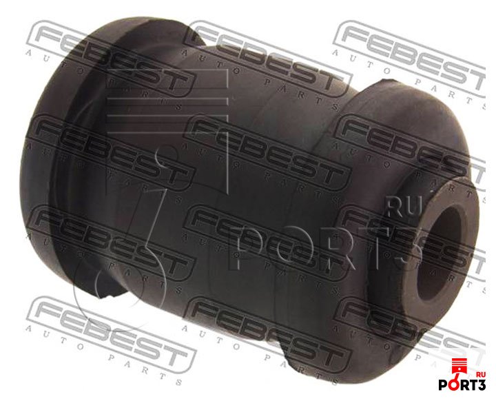

подскажите парни номер нижнего левого сайлентблока. и реально ли его самому заменить ?
Отправлено 15 апреля 2018 - 11:15
Отправлено 15 апреля 2018 - 03:22
лучше не фебест, хотя бы РБИ
нюансов никаких, выдавливай старый, смаж новый и запресовывай
номер есть ?
Отправлено 15 апреля 2018 - 09:24
в нете бьется как на лансер... или это один и тот же что и на мираж ?
Отправлено 16 апреля 2018 - 09:29
Подвеска в большей части одинаковая, резинка подойдет. Есть еще оригинал.
за 1400 за резинку ? ![]()
Отправлено 16 апреля 2018 - 11:52
и не будет биться, бьётся рычаг за бешеные деньги)
их просто несколько видов резинок...
судя по первому фото нужна такая резинка
