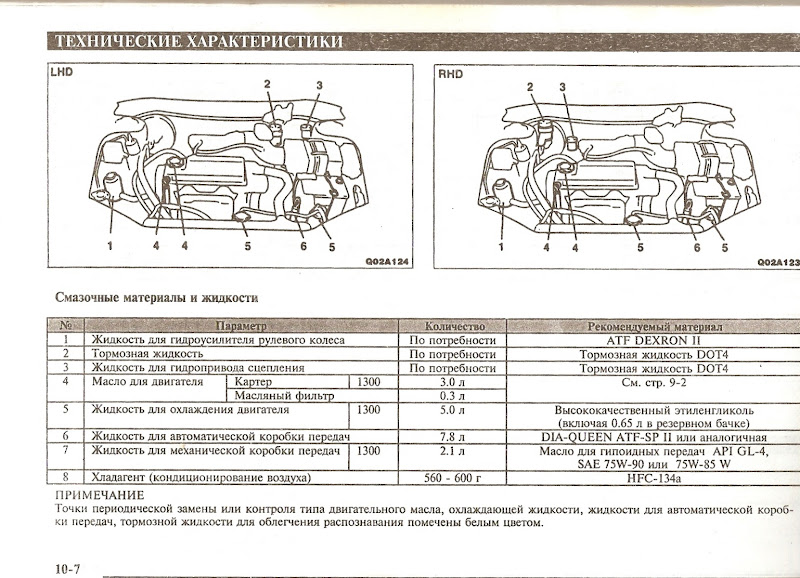

нашел свою книжку по Кольту, ниже таблица с объемами и типами тех.жидкостей:
P.S. в субботу поменял масло в коробке - влезло как раз 2.1 л.

Подскажите цвет жидкости в ГУР жёлтый или красный ??? colt 5 2001г надо поменять , не знаю какую купить,именно цвет
02 апр 2009
красный.
но главное чтобы тип жидкости правильный был - см.табличку выше
