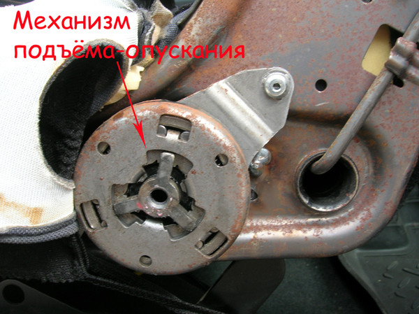

Непонятка с регулировкой водительского сидения по высоте.
Суть проблемы:
- поднимаю водительское сидение до упора вверх (привык смотреть на дорогу сверху
Подскажите, люди добрые, в чём причина? Как устранить?
Благодарю!!!

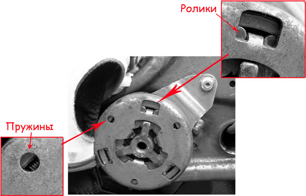

Да нет... Ничего сложного в ней нет, просто она (обгонная муфта) не очень надёжна, быстро выходит из строя из-за естественного износа и усталости пружин...наверное ДВС проще устроен
Можно. Надо понаблюдать, какой элемент механизма изменяет своё положение в зависимости от высоты сидения и заклинить его относительно корпуса.Может его просто заклинить в верхнем положении?

Сегодня опять весь день следил за положением "пятой точки"! Результат: сидение ни на миллиметр не опустилось!...неужели задевает?
