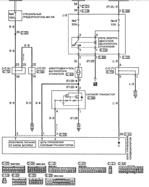

вов у тебя схем подключения блока климата не осталось?
У меня печка чего то не хочет работать, + до моторчика печки подходит а минуса нету, минус я так понимаю идет с резистора печки? А в резистор входят какие то два провода, они откуда идут?
#188 AlekseyEnergo

#189 _-Bond-_
Отправлено 25 ноября 2011 - 05:03
у меня там не ручной перключатель а блок климата, я тоже подумал что с блока климата, вот один провод по цвету подходит, а второй нет
#190 VovikN
Отправлено 26 ноября 2011 - 10:23
я по галантовской схеме подключал. от ЕА5А. и "резистор" этот от галанта тоже брал.
#191 AlekseyEnergo
Отправлено 26 ноября 2011 - 10:54
Ух ты плавное изменение скорости в зависимости от напряжении на Чернокрасном проводе. И на входе стоит что то типо предохранителя. Значит снять "Резистор" и проверит на обрыв, "волнистой линии". если С ней все нормально проверяй Транзисторы.
#192 VovikN
Отправлено 26 ноября 2011 - 12:54
типа того. на климате 8 скоростей ( на обычном отопителе 4-е). и в зависимости от выбранной скорости оно меняет напругу на черно-красном проводе. вскрыть этот блок несчастный - безумный гимор. проще его сразу купить бу. рублей 500 стоит.. с учетом того что на всех японцах он стоит одинаковый. у меня климат от эво3. блок этот от легнума. и что характерно климат от эво3 отличается от климата эво4 наличием кнопки включения обогрева заднего стекла. и все. мне даже показалось что корпус идентичен.
#193 _-Bond-_
Отправлено 26 ноября 2011 - 03:27
взял ща с галанта резистор, разЪем там такой же, но вот распиновка другая, буду разбираться че куда
#194 _-Bond-_
Отправлено 26 ноября 2011 - 04:22
в резисторе дело((( Вов у тебя лишний там не завалялся? Я свои повыбрасывал блин......
