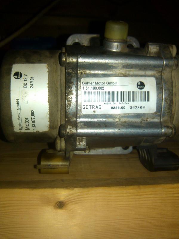

внимательно читайте форум ! недавно об этом писалось. нет 2 и 4 передачи ? не работает второй барабан. начинайте с проводки и щеток привода барабана.

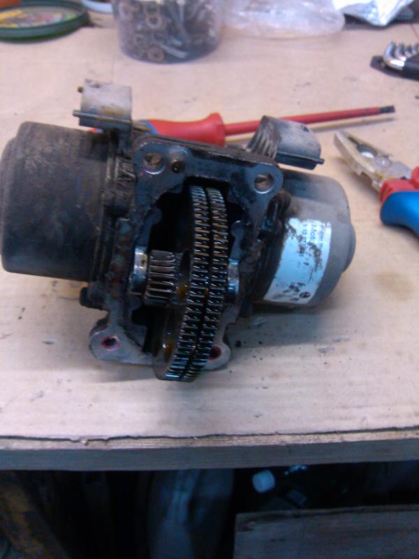

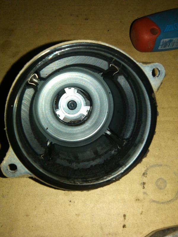

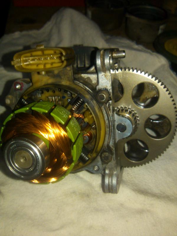

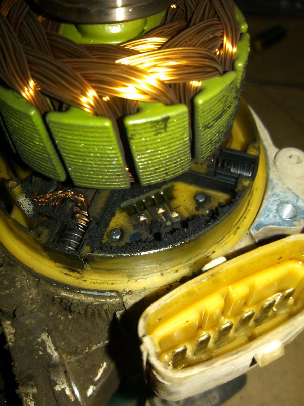

Сегодня разобрал актуатор переключения передач! Электродвигатель второго барабана весь в масле и износ щеток где то процентов 75,купил новые щетки меднографитовые,немного правда надо будет подогнать по размеру,сейчас электрик этим занимается! Масло возможна попадает туда из за износа подшипника с сальником! Что будет дальше отпишусь

Все всем большое спасибо за помощь! Проблема актуатора переключения передач решена,чисткой и заменой 8 щеток,цена вопроса 1000р.щетки и электрику 1500р.! Офицала просили 52тыс.только замена на новый!! Вот так,надеюсь актуатор сцепления и само сцепление еще по живет

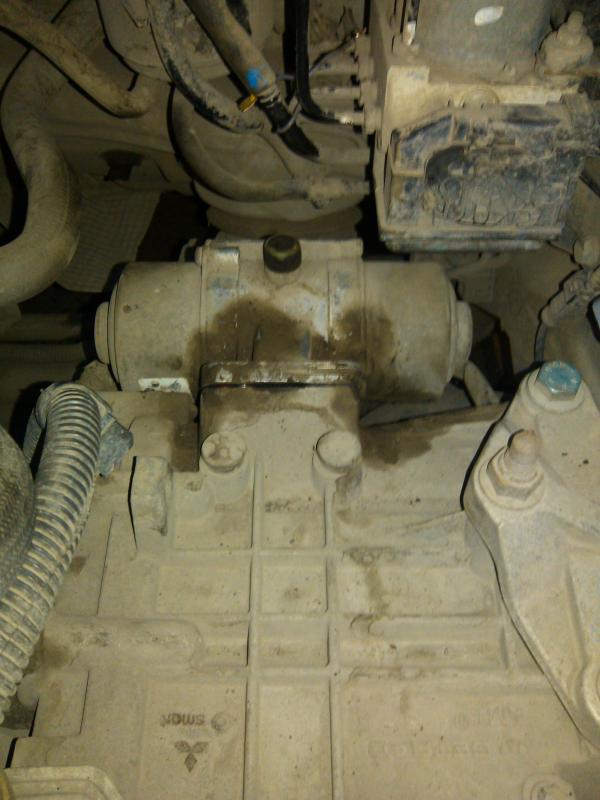

масла думаю врядли что много, у тебя тоже очень грязный надо почисть и насуха протереть! Счетки не видно какой износ?!
Щетки в каком состоянии?
У меня кстати масло еще больше было, аж вытекало!
