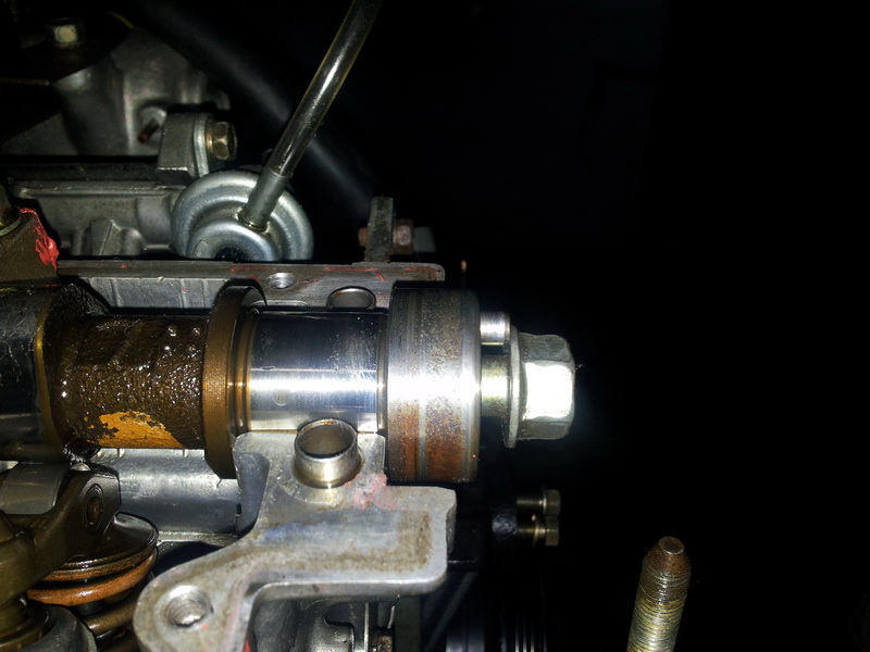

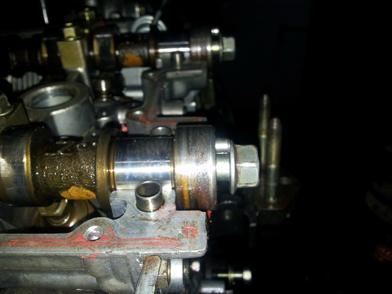

Отправлено 03 января 2012 - 11:46
ну в общем жопито. :(
1. есть мысль что течет у меня масло из под верхнего крепежа сальников.
2. есть нехорошая мысль что течет все же из под сальников - ибо состояние распредов какое то.. не волшебное.
выпуск -
впуск
полоска - место трения сальников
точки - реальная ржа. и там раковины просто. :((((
P.S. что то мотор в этот раз долго снимал. часов 6 наверное. но просто не перло. вот реально - не хотелось. :(
#219 _-Bond-_
Отправлено 04 января 2012 - 01:07
мож шлефануть и сальник другой подобрать, поплотнее что бы сидел?
#220 VovikN
Отправлено 04 января 2012 - 09:55
Не. это гимора больше. шлифовать, сальник подбирать. проще валы купить. я вот тут за 2к рубля от эво7 стоковые нашел. думаю их поставить. :)))
а вообще у меня тут от атмо мотора еще валы лежат. вот их состояние- просто великолепно. можно еще и их поставить. там типа подъем поболее будет. только вот фаза поменьше. но что то меня прям аж впечатлил этот гимор с распредами от эво. :) их ща по меткам просто не поставишь. там ловить надо. :))
