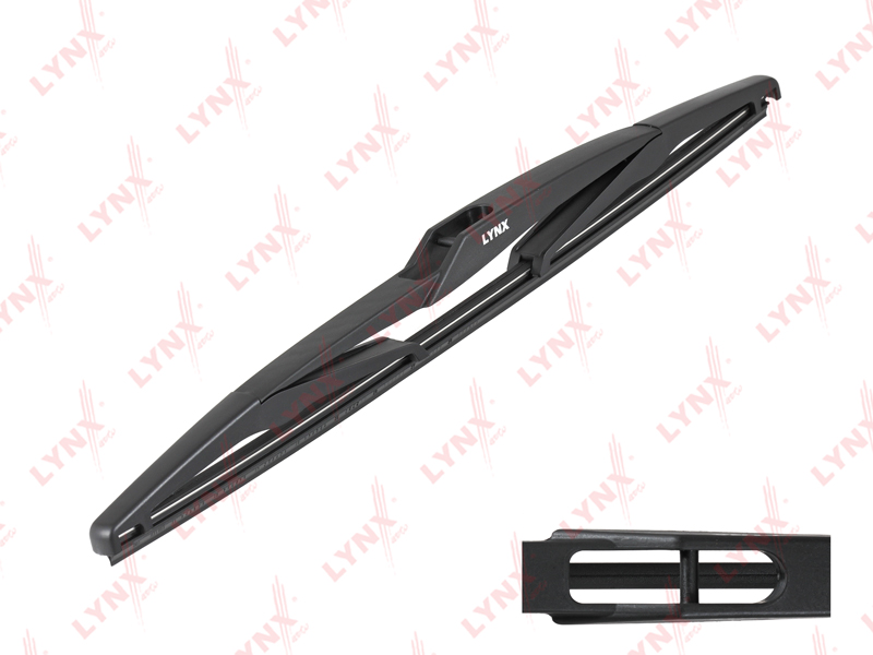

Про заднюю щетку.
Попалась такая Lynx LR35A, стоит порядка 230-250 р, как альтернатива BOSCH Rear Blade H351, 350 мм/14", , 3397004559

Про заднюю щетку.
У меня такая уже год стоит. Хорошая щётка.

Было тут упоминание, что от Гетца подходит, только немножко короче.
Как бывший гетцевод, у него обычный крюк на поводке. К нему подходят вообще любые щетки.
