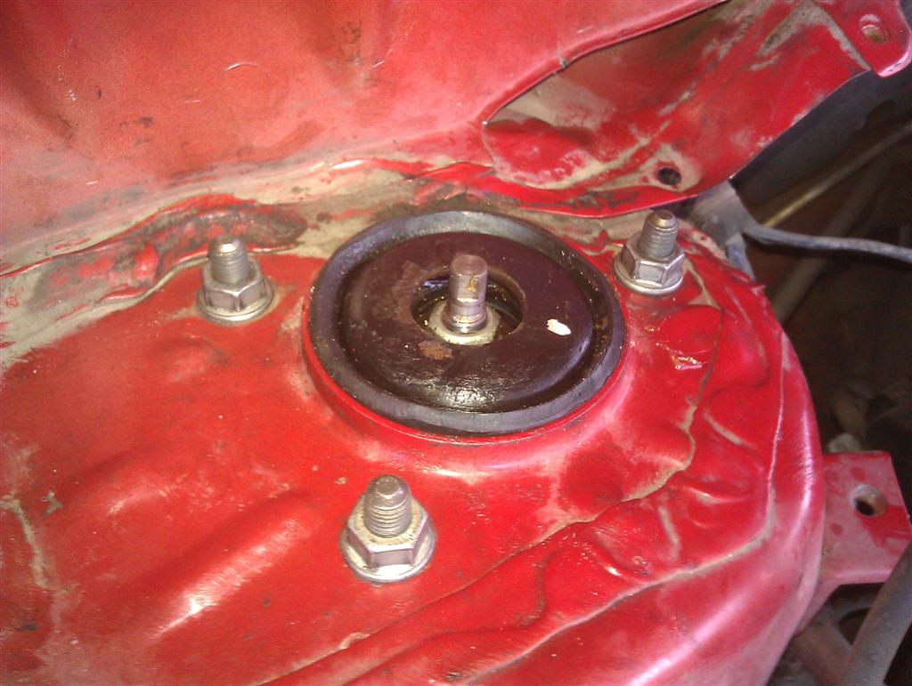

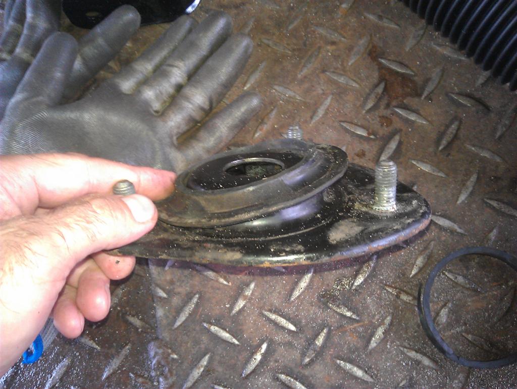

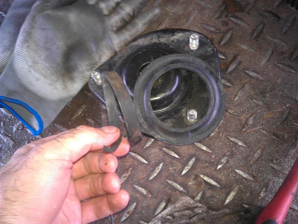

Я уже почти все поменял, амортизаторы (перед, зад), опорные подшипники, демпферные резинки (верх,низ), пыльники-отбойники, стойки и втулки стабилизатора, даже старые верхние демпферные резинки обрезал и поместил под стаканы, кстати стали хорошо, хотел добиться тишины.
Результат: машинка едет по ровной очень хорошо, небольшие неровности и брусчатка тоже довольно таки-тихо, но вот резкие соскоки или подъемы, так присутствует небольшой грохот, наверное стучат суппорта, да и сам кузов нуждается в большей шумоизоляции.
Резина у меня 185/60 R15. Colt 2006 1.3 europe. пробег 80 000
а что дает такая доработка? стаканы вроде не цепляют кузов в том месте. Типа шумоизоляции?

Цитирование предыдущего сообщения запрещено п.1.8 Правил
Да, типа шумоизоляция, хотя все это все-равно ничего не улучшило, наверное сниму, все таки colt "европейская" машина.
Ямы, соскоки, дыры в асфальте - гримит..
