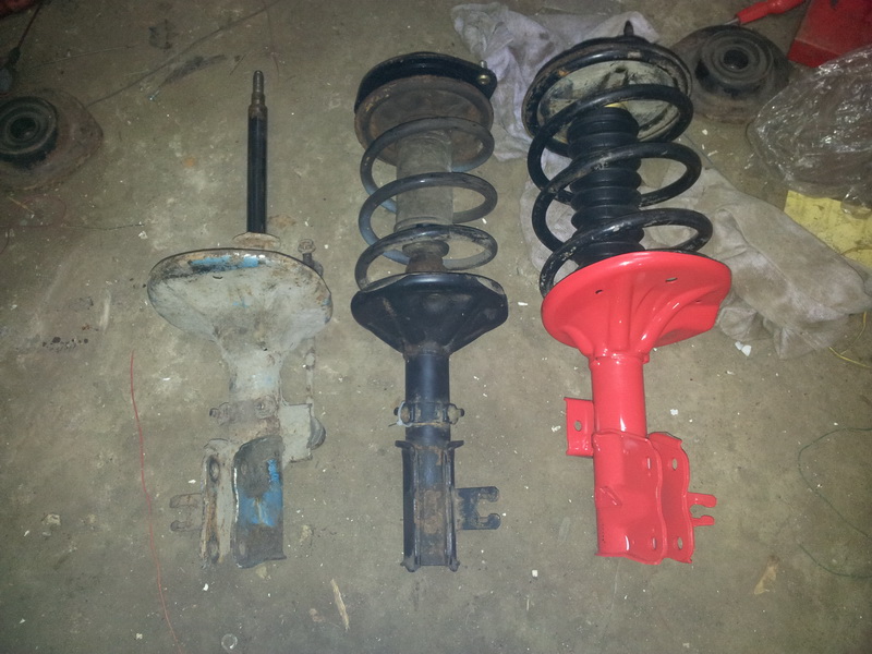

для сравнения -
слева на право: NEW SR Special, Excel-G, AGX
у штатной каябы оказывается еще и пружина таки меньше по диаметру!
итого что бы поставить надо еще и пружину и тарелку верхнюю тогда от каризмы брать.

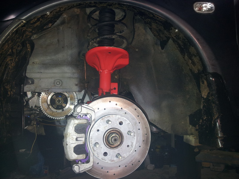

встало все вродные места, ни чего дорабатывать не надо, ничего не задевает.
сразу на тему размеров колес. у меня спокойно влазит 185/65/R15

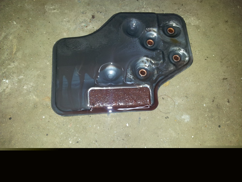

еще вчера же сменил таки фильтр в коробке. муторное дело однако.
снял поддон, обнаружил в нем 3 магнитика.
на них , не стружка.. но какая то прям мука чтоли.. но магнитицца. вроде не глобальная жопа.. все ок.
масло мутноватое. ну оно и из канистры не прозрачное нифига было. масло родное митсу. ни diamondqueen atf sp3 конечно. жаба тогда придушила 6000 рублей на масло выкидывать. но все же масло родное митсовское.
старый фильтр не сказать что бы сильно забит был. вроде все ок.

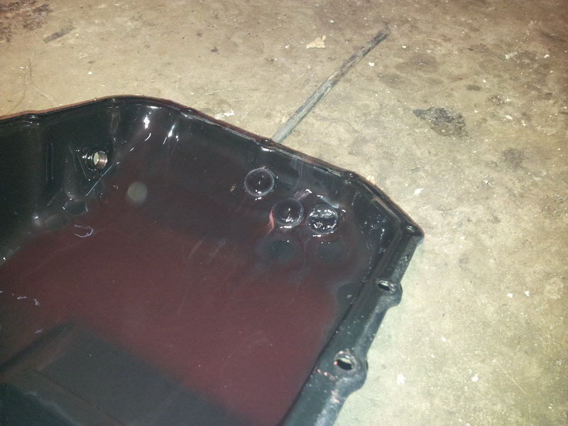

блин. в общем опять струячит масло. надоело уже.
теперь одно из двух - или из под заднего сальника, или все же с поддона. надеюсь что с поддона. пластина что закрывает колокол коробки снизу снаружи в масле. изнутри вроде бы сухая. так что наверняка с поддона. надо нормального герметика будет купить.
