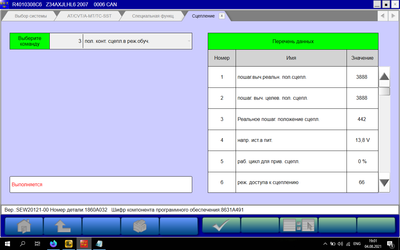

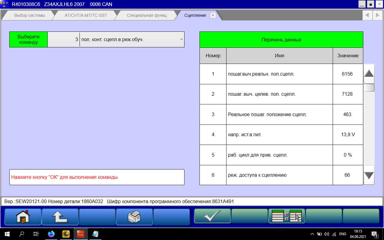

в общем, всё что хотел - настроил, кроме адаптации сцепления - обнаружился ДХО в частности, крадущийся режим, автоматическое включение А при включении скорости и ещё чего-то, не помню уж...
вот третий пункт, до выполнения
вот в процессе (время в трее такое, потому что скрины в разное время снимал на нарзных попытках. но цифры похожу по порядку)

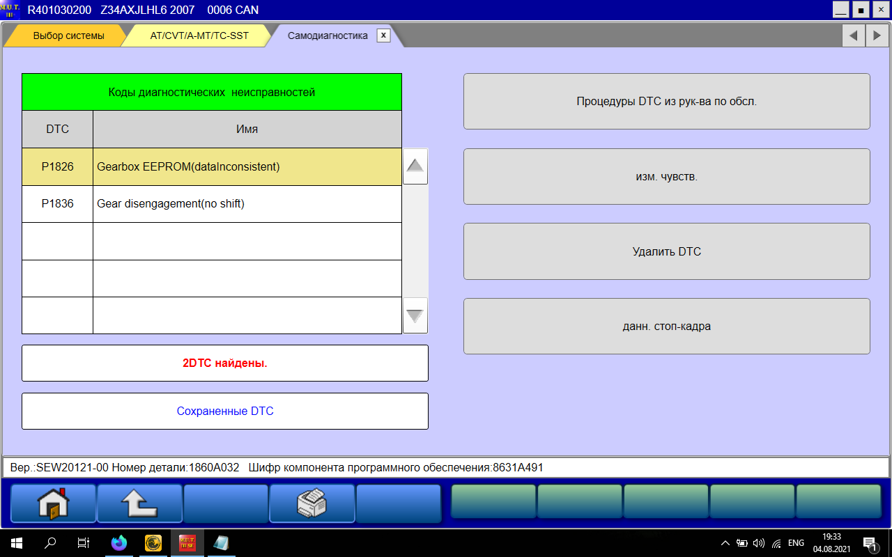

ещё там же две ошибки P1826 и P1836
всё плохо? =)

#3271 Extreme777
Extreme777
  • 109 сообщений
  • Город:ЦФО
  • Реалнейм: Макс
  • Модель: Colt VI 1.3 z34a робот
  • Двигатель: 1.3i, 95 л.с. 4A90
  • Пробег: 200 тыс.км. (15.07.26)
Отправлено 04 августа 2021 - 10:24
пытаюсь сделать адаптацию сцепления, виснет на втором шаге - который пункт три, на заведённом двигателе
что может быть?
https://cloud.mail.r.../Kmps/pCssXSRTF читали такую инструкцию ?
перед началом любой операции по обучению коробки/сцепления нужно во всех блоках машины проверять наличие ошибок и стирать их, затем выключать зажигание более, чем на 10 сек, до щелчка реле.
Попробуйте, отпишитесь.
У меня этот пункт также не проходил пока висели ошибки по лямбдам. Нужно решить проблему по ошибкам (либо, возможно, просто потереть, если они в памяти) и потом пробовать обучать.

#3275 nyx
nyx
  • Заблокированные
  • 947 сообщений
  • Город:Украина, Донецк
  • Реалнейм: nyx
  • Модель: Colt [Z36A] 1500/2WD AMT
  • Двигатель: 4A91
Отправлено 05 августа 2021 - 04:53
1. Если подключено что-то нештатное к CAN шине с монопольной функцией сканера (газ с подключением к CAN-шине, сторонний бортовой компьютер, пр) – обучение точке касания не будет проходить, при этом другие функции в МУТ будут работать. Газ нужно перевести на бензин, потом выключить/включить зажигание чтобы освободить CAN-шину.
2. Если физически неправильно установлен актуатор сцепления. Нужно установить по мануалу: ослабить крепление актуатора, упереть шток актуатора в вилку сцепления до касания, потом еще на 4 мм (2 насечки) силой сместить его в сторону вилки и зафиксировать, повторить обучение с первого пункта.

#3277 nyx
nyx
  • Заблокированные
  • 947 сообщений
  • Реалнейм: nyx
  • Двигатель: 4A91
Отправлено 05 августа 2021 - 10:01
1. сигналка если тока. я правда не знаю подробностей, CAN она или нет, но доп. проводов нет, а двери закрывать, открывать, понимать закрыты ли, и т.п. умеет.
2. туда последний раз лазили ровно 50 тысяч назад, когда ошибки по нему полезли - акутатор сняли, продули от пыли, и никаких проблем с той поры не наблюдается.
1. Сигналки старые даже с CAN не мешают, новые Pandora с чтением/удалением ошибок мне еще не попадались, они только в этом году вышли.
2. Ставили назад без обучения?
Уберите все ошибки. Подвиньте актуатор по мануалу и все будет ОК. Других причин непрохождения обучения точки касания на рабочем актуаторе сцепления я не знаю.

#3279 lissyara
lissyara
    Меценат форума
  • 79 сообщений
  • Интересы:Лужу, паяю, Э-Вэ-эМы починЯю...
  • Реалнейм: Alex Keda
  • Пробег: 140k
Отправлено 06 августа 2021 - 02:38
доехал до дачи, ошибки пропали сами, адаптация прошла нормально
всем спасибо за внимание =)
