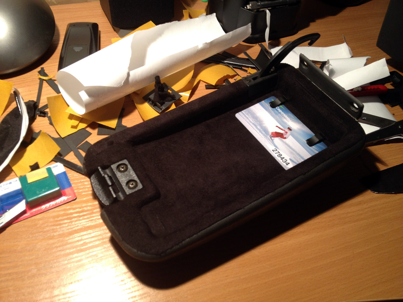

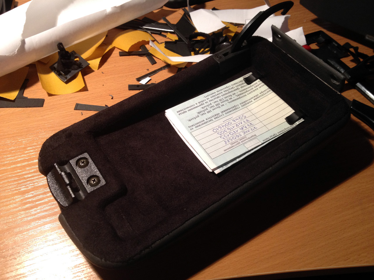

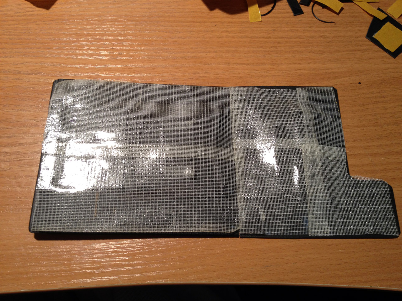

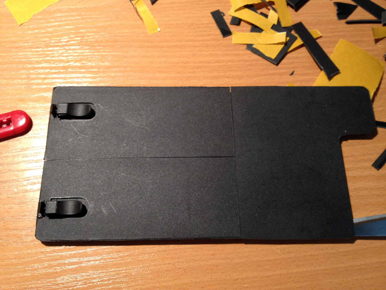

Вчера Сан посоветовал как починить отвалившуюся крышку подлокотника в Тюбике не покупая дверные петли =)
С помощью коробки от DVD диска. Черная которая, из гнущегося пластика.
До изготовления петель я не дошел, но вот коробки переломал все =)) Т.к. мысль в голову стукнула интересная.

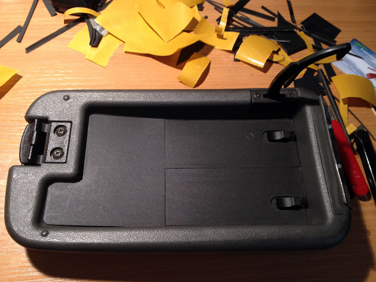

Ну так вот, смотрел я на крышку бардачка изнутри и думал... Вот чего надумал.

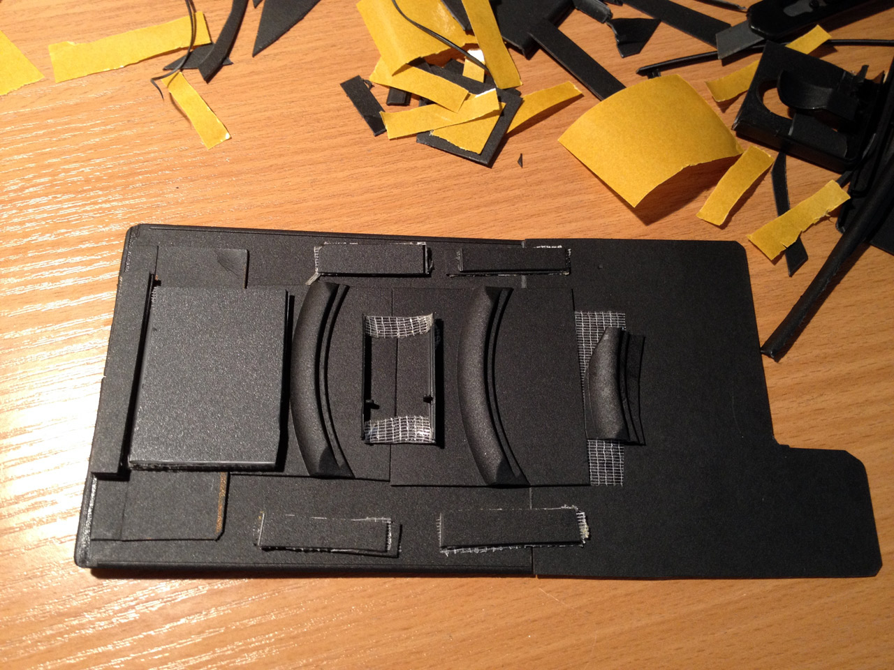

Берем упаковку от DVD. Примеряемся к внутренней стороне крышки.
Вырезаем, из нескольких кусков. Главное надо 2 куска с зажимами, которые изнутри, на второй стороне крышки, куда инструкцию кладут (ну или другую макулатуру)
Т.к. крышка изнутри полукруглая, то с обратной стороны нашей "вкладки" набираем нужную толщину
Двухсторонний скотч рулит.
12-летний скотч тоже нормально способствует процессу =))

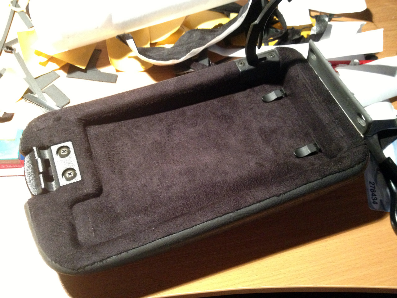

Заклеиваем внутреннюю сторону. Я клеил скотчем, он блин просто дикий =)) К руке прилепился, еле отодрал.
Можно герметиком, можно еще чем. Кому как нравится.
Прилепляем нашу конструкцию внутрь крышки.
Далее затягиваем подручными декоративными материалами. У меня были остатки самоклеющейся алькантары. Края алькантары можно чем нить обработать типа лака для ногтей. Но это у меня пока вопрос открытый. Т.к. делал на скорую руку.

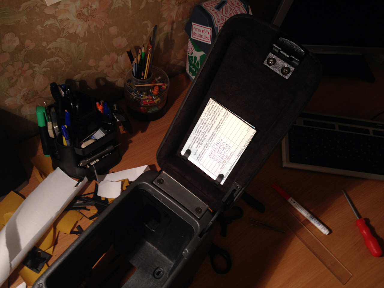

А теперь вот зачем это было нужно =)))
Крышку желательно брать от нормального DVD, т.к. у дешевых крепежки "на ура" отламываются. А у нормальных хорошо гнутся
