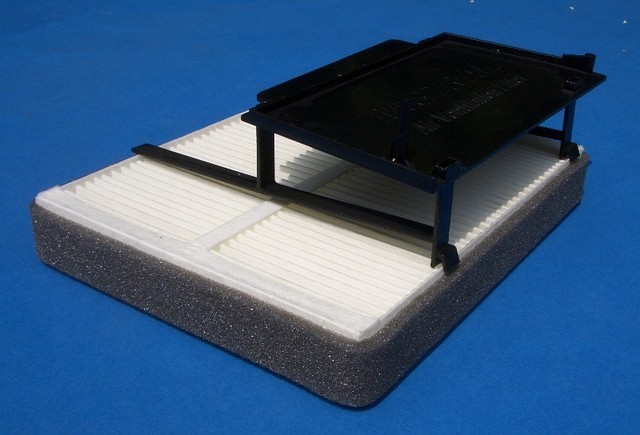

Ребята, может повторюсь. но нам подходит
Изображение Изображение Изображение
Салонный фильтр для ВАЗ 2110
