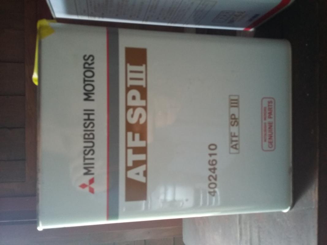

Все внимательно прочитал и наконец решился полностью сменить жидкость в вариаторе. Через пробку слилось ровно 4 литра, не знаю почему. Потом слесарь сдернул нужный шланг и прокачали на нейтралке - 3 литра слили, 3 добавили, так 2 раза. В конце еще около литра залили для выравнивания уровня, итого из 3 канистр Mitsubishi ATF SP3 остался 1 литр на всякий случай.

Подскажите подойдет ли такое масло в вариатор в кольт? Вроде как оригинал пишут и официально завезено через импортера рустранс логистик.
  • Прикрепленный файл  варик.jpg   44,74К   2 Количество загрузок:
