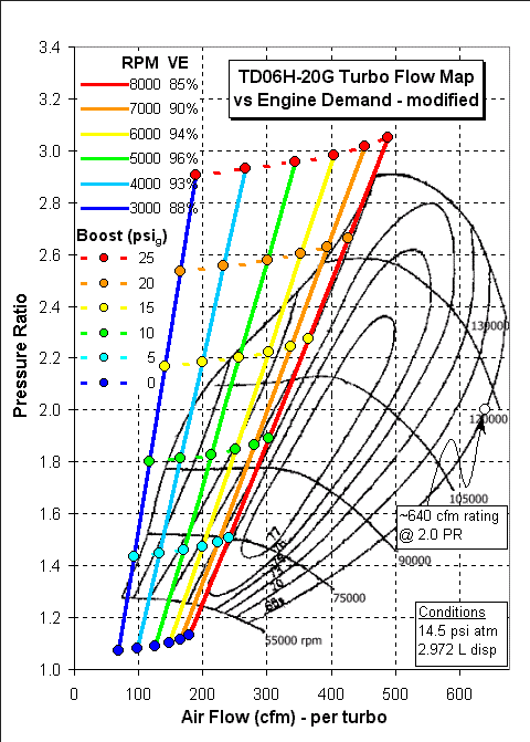

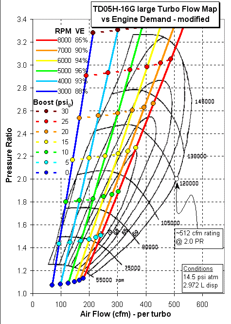

Мне настараживает твоя 20G турбина,ибо турбокарта на неё не айс,принципе изза етой турбо карты я себе и вибрал ЕVO3 16G,у неё карта полудше.
1. Не вижу картинки. :(
2. А где ты карту под кинугаву нашел то? покажи хоть! очень уж хочется посмотреть.

А я всё вижу,незнаю почему невидеш турбокарту...
http://www.stealth31...-20g-jlspec.gif
Ну посмотри тогда так.

Риналдс. Не вижу ничего.
Тем не менее. Ты думаешь что у родной TD06-20g есть что то общее с кинугавой?:) да.. и еще.. у меня там индекс есть SL2. :). чета как тоне смарел че значит. :) Изображение
ТD06-20G она и есть ТD06-20G будто она Кinugawa,Каwаsакi или ешё что нибудь,размеры крильчаток одинаковие.

но все равно - там MHI. она небось еще и на шариках.
НЕ спорю. прикольней 16g large. но вот мне захотелось такую .:) да и , даже сейчас, она меня вполне устраивает. :)

Ну так размеры от него неменяются,посoмтри на Кinugawe размеры отдельно крильчатке,такие же самие как на МHI,я же тоже купил крильчатку ЕVО3 16G у Кinugawi,и размер как у Мhi ЕvО3 16G.
