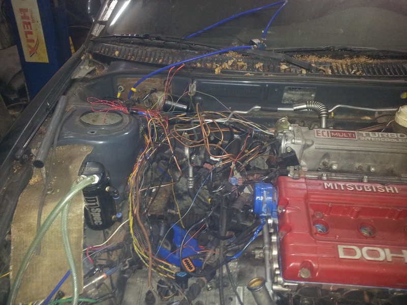

по делу. прикрутил раздатку и кардан. по ходу уборки в гараже. типа мешались на полу. далее прикидывал модуль зажигания. ну никак не впихнуть куда то поближе. может кто знает - а как бы вот ВВ провода нарыть длинные какие нить. и что бы еще с одной стороны на свечки был митсовкий колпачек ( ну что бы в 63 мотор входил. а с другой стороны колпачек от таза? :) что бы в тазовский модуль зажигания влазил. склоняюсь к покупке просто длинных проводов и попытке припаять , что ли, сами железки на кончик. ибо для обжима их у меня просто нет клещей. :( а покупать специально - чета дорого наверное выйдет. в общем выслушиваю идеи.
про тазовский колпачек - там оконечник просто тоньше как бы. тот который в саму катушку тыкается. вставку сделать навеное можно. напихать туда чего нить . меди например. :) но вот как его обжать - что то на ум не приходит ничего. :(
да. текущее состояние под капотом - взрыв проводов и трубок. :))

А если разрезать колпачек(контакт, само колечко) который в таз катушку входит, согнуть под нужный размер и пропаять.?
#787 VovikN
Отправлено 15 октября 2012 - 09:13
Вов. там все равно надо вставку делать. ио внешний диаметр проводника тоже важен. иначе не отцентруется все. да и самое главное - мне провода надо ОЧЕНЬ длинные ( хочу модуль на стакан переднего аммо вынести). ибо в других местах он нереально мешается.
#788 AlekseyEnergo
Отправлено 15 октября 2012 - 09:25
Плохо Увеличение длинны. Либо провода искать специальные.
#789 вова
Отправлено 15 октября 2012 - 11:14
Во, тут фотку нашел у себя, там то что надо. Вов ща те кину, а ты сюда выложи.
#790 VovikN

А не может быть такое что провода переделаны? Взяли провод на метраж, порезали,переобжали. Я себе, по бедности, переобжимал провода обычными пасатижами, правда не все :)

да я уже разобрал один стоковый провод. что то не впечатлила возможность его переобжать. там действительно только пасатижами. ибо ТАКОГО спец инструмента у меня точно нет. и что характерно - вряд ли он продается ( как и провода высоковольтные на метраж :) )
есть конечно вариант - купить ( ли найти бу) кучу проводов от галанта ( там V6 мотор - и провода реально длинные). но сколько же комплектов придется купить? пугает. :(

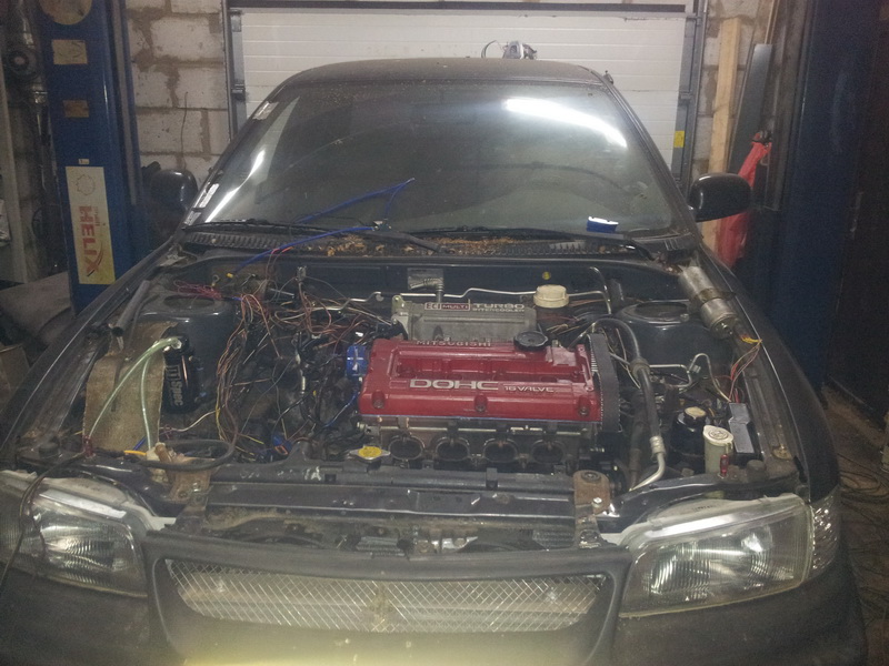

в общем тут в прошлую пятницу и даже субботу удалось чуть покопаться в гараже ( по вечерам после постройки дома :) )
прикрутил на место передний подвес. лень возобладала. как результат поставил только верхние ШС и не стал пока городить с наваркой снизу мест под развальные болты ( как на тазу 08-15). просто не смог заехать забрать у знакомого старые сапоги от восьмерки. с целью отрезания оттуда сиих креплений.
далее - все же вонзил гудричи на место. :)
ну и сзади тоже -
трубки при отворачивании кстати - обломились нафиг. пришлось перевальцевать -
потом прикрутил на место выхлоп и турбину.
ну и еще в прошлый раз когда перекладывал магистраль впуска - заметил что датчик давления масла можно и на корпус масляного фильтра вонзить. угу.. сам себе гимор устроил. забыл что на датчике резьба конусная. а в корпусе то нет. кароче - треснул корпус маслофильтра мой многострадальный. ну тут думаю по месту заварю. :)
вот так вот теперь датчик будет стоять -
а вот так вот я его треснул.
так же - вчера еще и тросы ручника одевал. блин.. ну и гимор же. однозначно надо думать про тормоза от какой нить ПОЛНОПРИВОДНОЙ ЦЕДИИ! :) .. с маленькими колодками внутри диска. ибо для СМЕНЫ задних колодок надо каждый раз совершить хитрые манипуляции:
