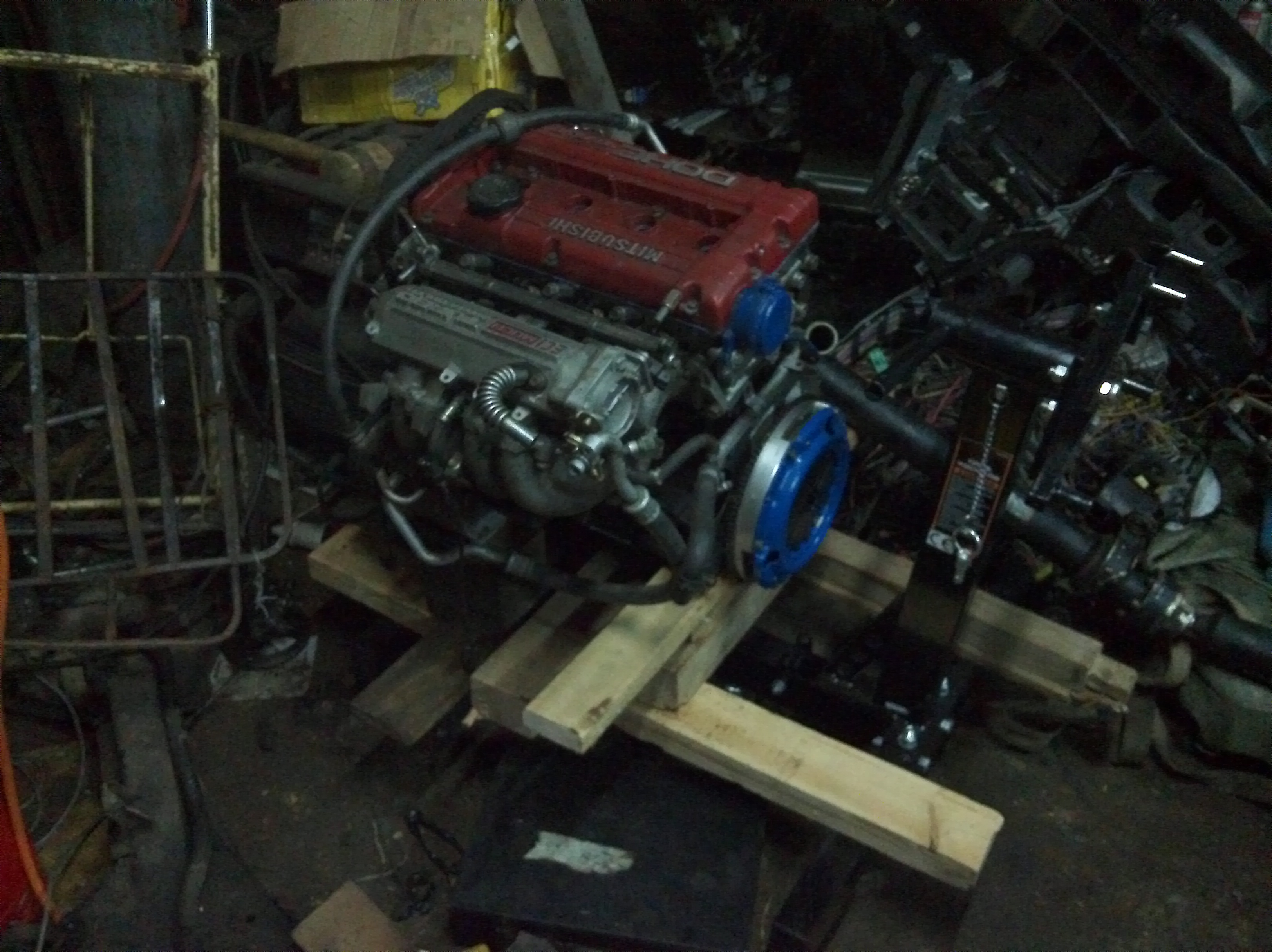

Отправлено 13 мая 2013 - 11:08
потихоньку привожу проводку в порядок.
уже вырезал из оной куски автоматной косы. и на сделал, наконец то, две нормальные фишки соединения моторной косы и салонной.
ну до кучи еще и блок абс тоже подключил по человечески. теперь хоть все три проводки можно разделать без проблем.
мотор на телегу поставлен по причине того что скоро вонзать уже его надо будет. а снимать его с той телеги на которой он стоял - одному просто не реально.
ну и еще предстоит разобраться с кусками проводки со стороны водителя.. там еще паутина.
пока только часть оттуда убрал. ту часть что отвечает за сигналку.

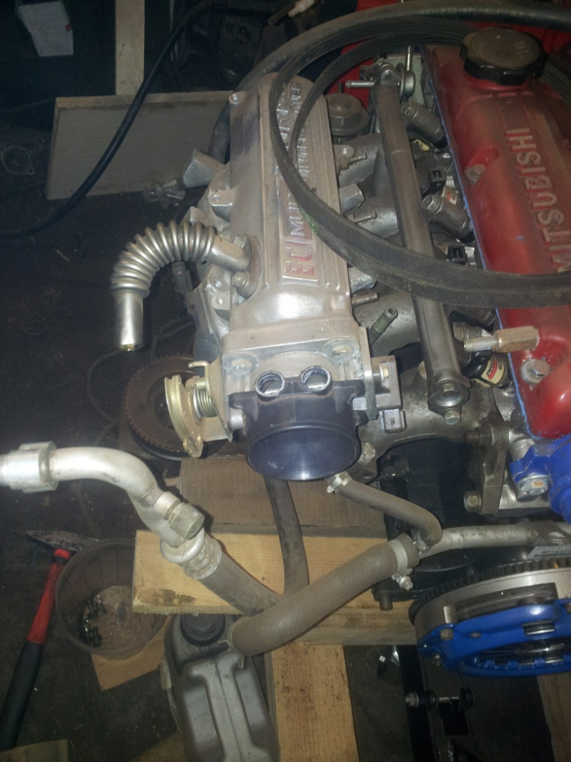

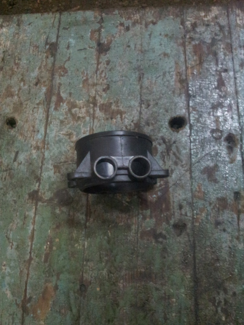

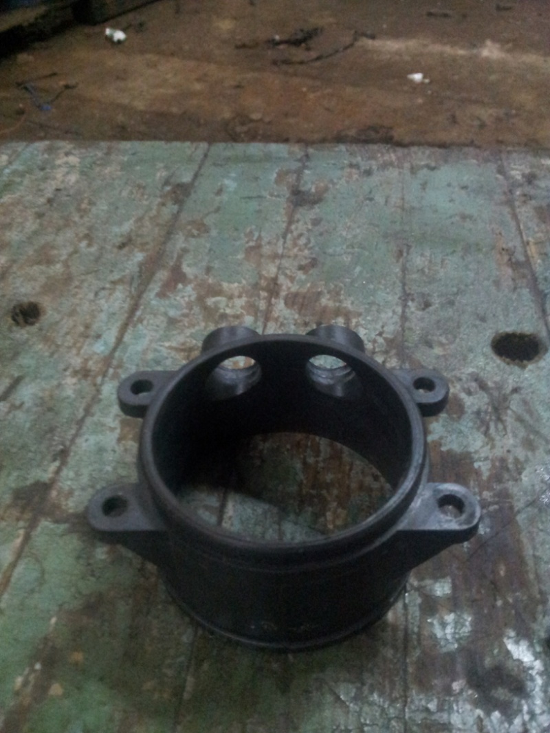

Отправлено 10 июня 2013 - 10:39
В общем есть вот такая пластмасска на дросселе. Два отверстия лишние. Чем заделать?
Основное условие к материалу - чтобы не сплавилось и держало 1.5 очка избытка.
#878
Отправлено 10 июня 2013 - 10:50
#879
Отправлено 10 июня 2013 - 10:54
Изнутри вплавить пластину, а снаружи закапать расплавленным пластиком каким-нибудь для верности ....
#880
Отправлено 10 июня 2013 - 11:21
Мелкая резьба, + заглушка + клей для пластмассы. Самое правильное, Заглушку из пластмассы тоже желательно.
