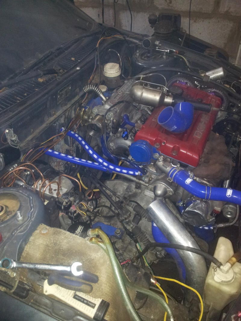

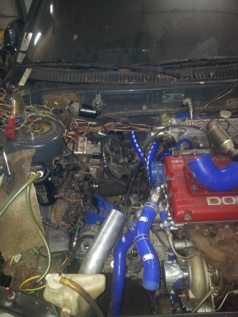

Наводил немножечко красоты под капотом. :)
Потом долго думал как довести магистраль впуска.
Потом опять за сварочник и сварил.
Главная трабла была приварить фланец под блоу и оставить на месте кусок трубы с ввареной гайкой под датчик температуры воздуха.
Вчера еще частично доделал проводку под капотом.
Ну тоесть все провода подогнал по длинне и предварительно их смотал.
Заменил один разбитый разъем на форсунки. Купил от таза. Офигенный разъем. Удобней чем штатный с убогими скобами.
Сейчас ожидаю прихода шариков из япы. В коробку которые. Как придут смогу уже снять машину с подъемника. :))
