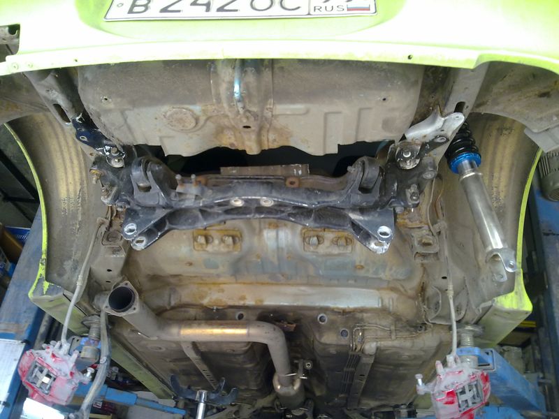

Короче за поледнее время машина притерпела значительные конструктивные изменения ^_^
Во первых разобрался с тормозами, заменил все магистрали на медь, поставил гидроручник и регулятор Tilton.
Заменил сидения на ковши Sparco Speed
И главное.... всю заднюю подвеску от Эво5

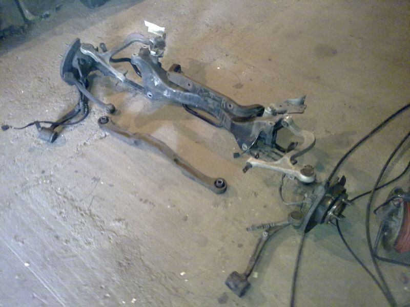

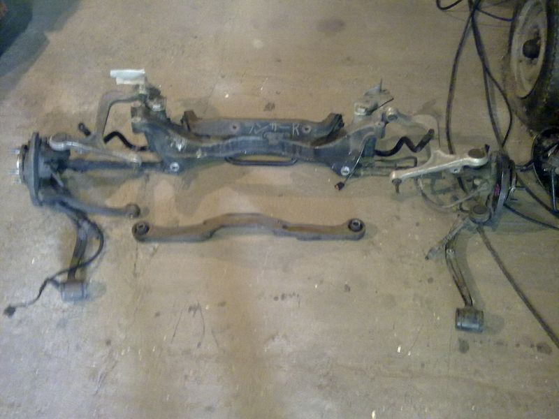

Из японии были заказаны:
Подрамник со стабилизаторм, все рычаги, поворотные кулаки от Эво 5
Благодаря rinatGSR все это успешно приехало ко мне.
Потом в комплект к этому была заказана подвеска Cusco Zero2 вроде так, от эво опять же.
Она довольно долго ехала, поэтому процес установки все откладывался, и вот в начале сенятбря все было готово к установке.
И понеслось )))
Было так:

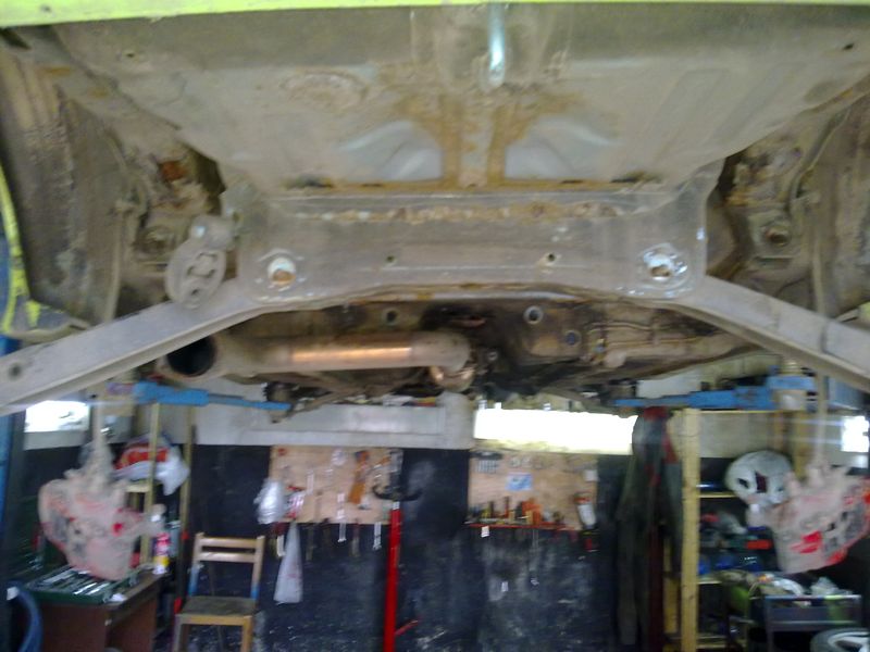

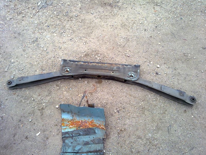

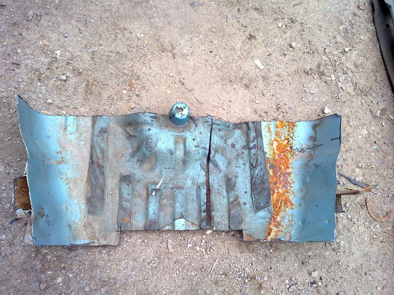

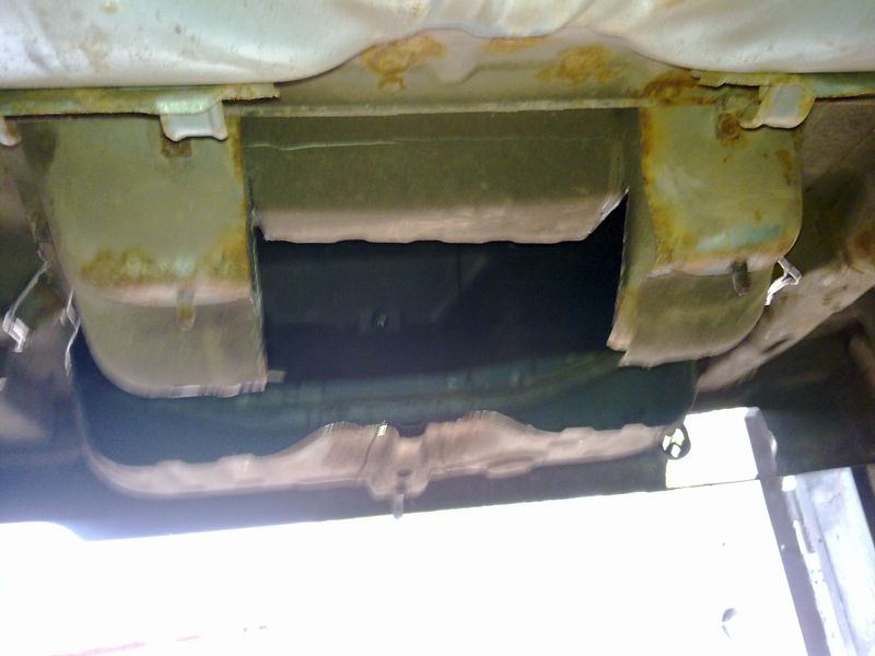

Для начала отрезали с AndrewG заднюю часть пола
вид снизу вверх ))

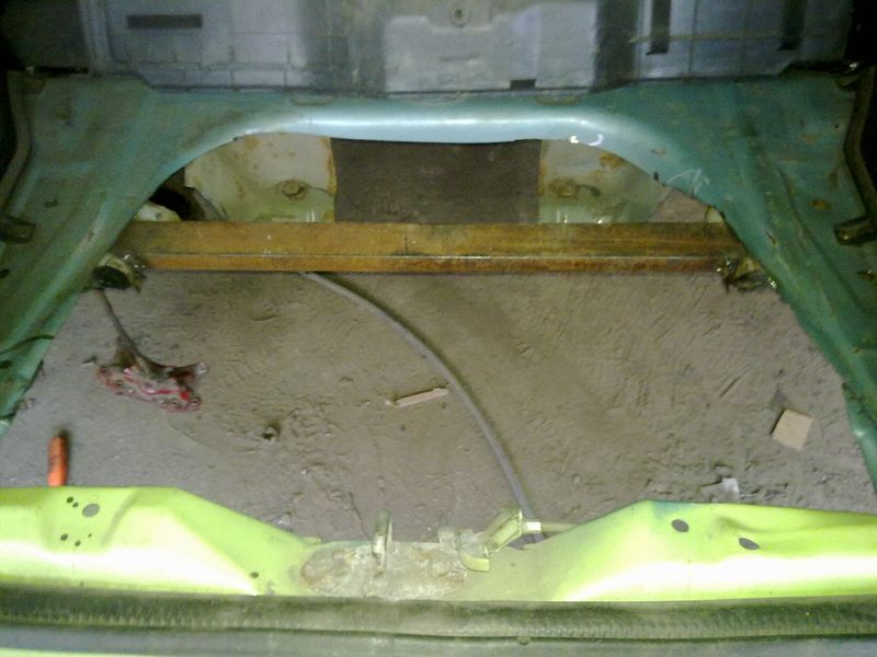

И поперечину задней подвески

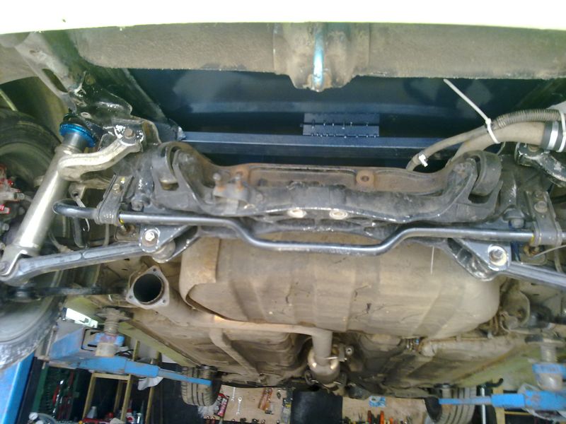

Потом примерили подрамник, встает идеально.

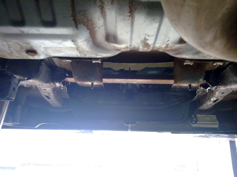

Правда пришлось попилить всякие там кронштейны глушителя и прочие выступающие части
Потом были нюансы по переделке креплений задних продольных подков, пришлось изобретать новые, заодно лечить задние лонжероны, т.к. им как выяснилось было совсем плохо и укреплять крепления бензобака

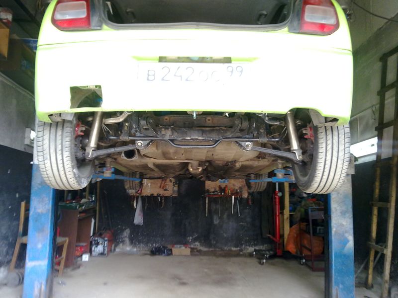

В итоге получилось как то так:
И абсолютно ровный пол в багажнике, очень удобно :)

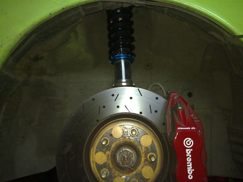

Спереди с новыми стойками выглядит так:

Так получается почти все рычаги на подрамнике висят? колхозить пришлось только крепления подрамника, причем те что ближе к морде ваще ахтунгово колхозить. Глушак, наверное на место не встанет теперь? Классно лонжероны железкой обогнул=))) Ещё бы крюк всётаки усилить, иногда он бывает нужен. А так здоровско=) Надо ещё фоток ребилда тормозов.

Сан, а крепления рычагов все сошлись? не переваривал ничё?
