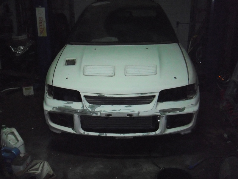

в эти выходные у меня был день маляра(настройщик не смог приехать. в следующие выходные заезд). :) поразвлекался от души.
зачистка, грунтовка
первые слои. учимся. :)
конечный результат тренировок
но закон Мэрфи дал о себе знать..
все покрасил, проветрил, начал разбирать старое двигло. заклинил отверткой шкив коленвала ( дабы открутить болт) поднажал на вороток, отвертка ломается и ... догадайтесь куда отлетает её , отломившейся, кусок? Правильно, ровно на середину капота. мать его.
ладно. один фиг это тренировочный покрас. да и цвет краски все же не тот. в след выходные зачищу и перекрашу все.
Самое гнусное. купил фары.
ипонский бог. долбаный интеркулер слишком огромен. :) между фарами он не влазит. вернее так - я теперь фары поставить не могу. :) буду опускать кулер. иного выхода просто нет. хотя. не. есть - отодвинуть его вперед. но это тоже не вариант. у меня и так бампер в него уже упирается.
так что опять переделка будет. но только после пробных заездов. :)
P.S. смалодушничал все же. покрасил крышку гбц в красный цвет.(Bond заразил. :) )

итак. за сегодня вонзил таки фары. к слову сказать, кулер не мешал их поставить, но все равно его опустил. там бамперу еще мешает точно. а пилить бампер вме стало реально влома.
вот так вот теперь спереди -
ну и так же сделал упор на капот ( пока один, но в смысле второго сомневаюсь. нафига он? люминевый капот и один поднимает и о держит без проблем.. если только для красивости и одинаковости :))
ну и последнее - сегодня сделал шланги на аяк. :) все фитинги пришли. все обжалось и т.д. смотрится ппантова. :)фоток не делал. батарейка села. завтра может быть. :)
вроде на завтра все же выезд.
