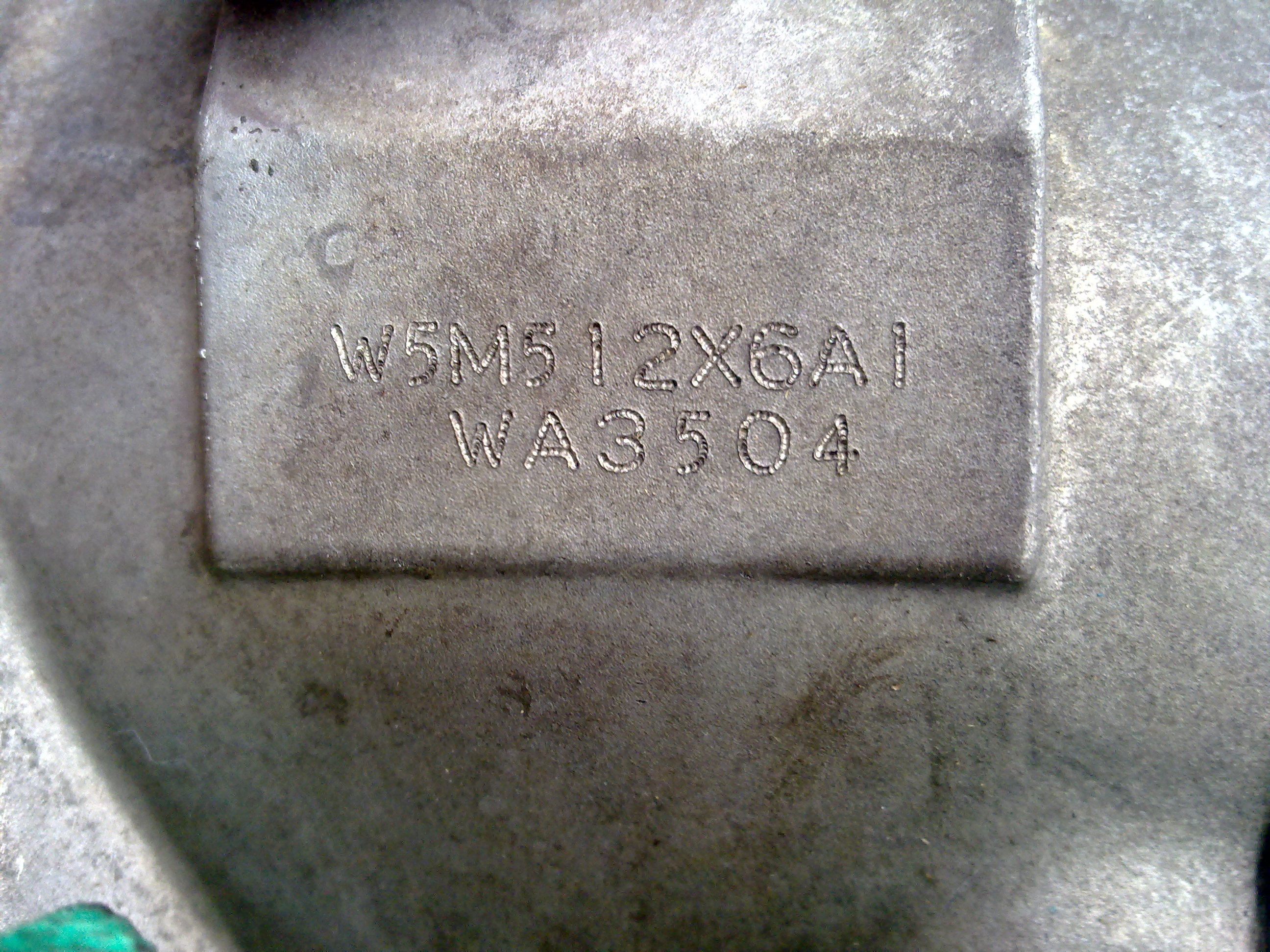

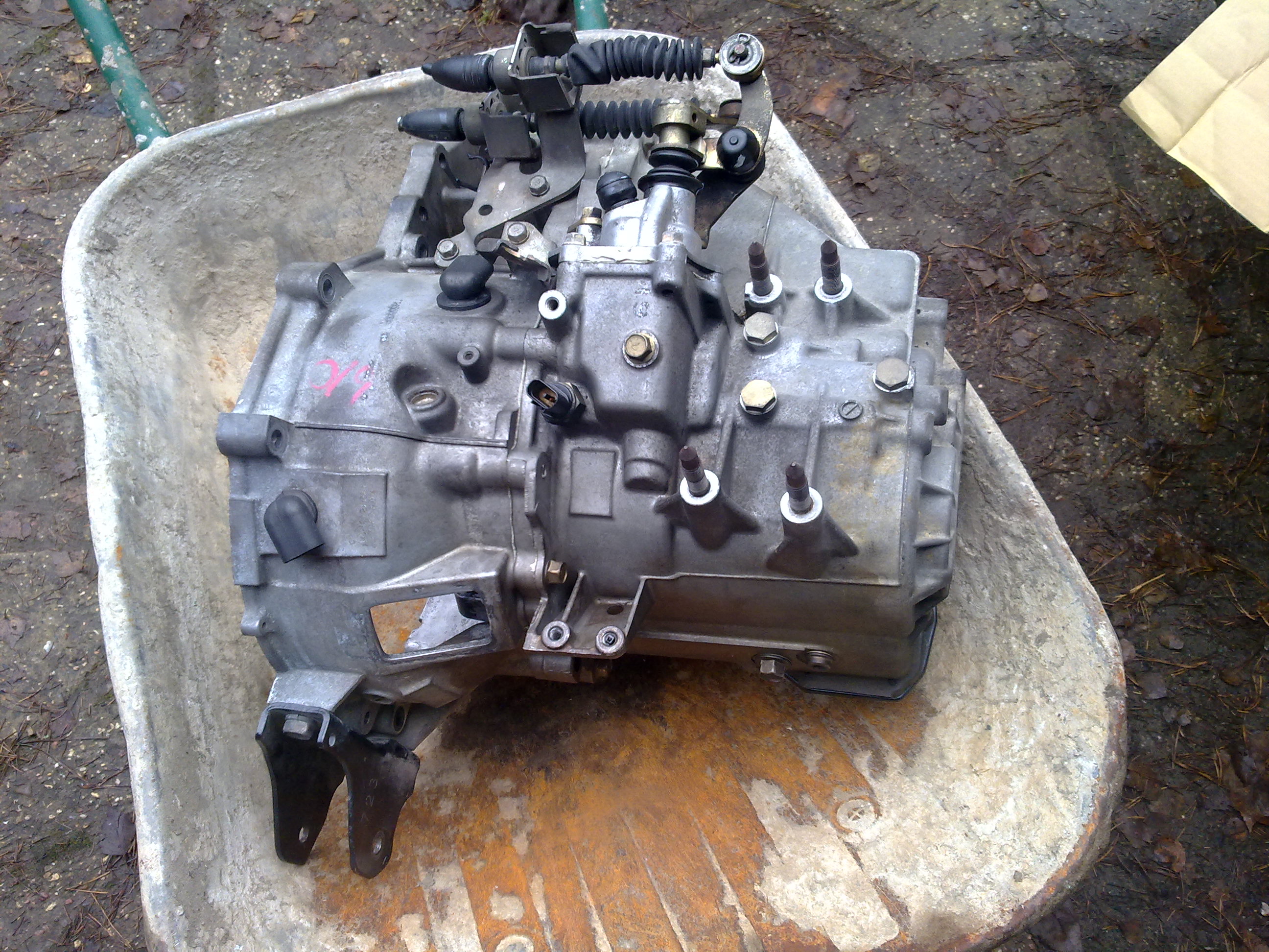

Отправлено 17 ноября 2010 - 04:04
Купил коробас от ЭВО
Фото1
Фото2
Маховик со сцепой экседи усиленой
И пайпы на кулер РаллиАрт
#108 Highlander
Отправлено 17 ноября 2010 - 05:20
весной реванш ?)))
#109 johnny87
Отправлено 17 ноября 2010 - 05:36
и по чем коробасы для народа нынче?)))
#110 San
Отправлено 17 ноября 2010 - 06:41
Не дорого 18т.р.
Лех, реванш то нивапрос, только классы то разные совем будут...
