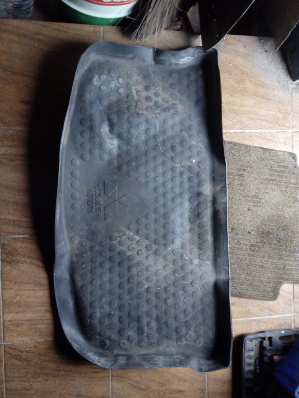

подскажите а коврик резиновый в багажник что у пруля что у леворуля что у купе обсолютно одинаковые ?
я вот про вот такой
