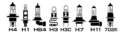

кто подскажет?? такая проблема- перегорели обе лампочки ближнего света! хочу поменять их сама , как к ней подобраться? я купила лампочки H7 вместо H1 , можно ли их установить ? или купить H1?

Это совершенно разные лампочки. Вам нужна лампочка Н1.

Стоп, стоп. А разве у нас ближний не H7? Про смену ламп здесь где то отдельная тема есть.
Я менял через капот, руки большие, но и пальцы длинные :) Ушло немного времени, самое трудная лампа слева (со стороны водителя). Инженерам наверно часто икается.
http://t0.gstatic.co...UCBr3JNYK9TUfjw
У европейца действительно и ближний и дальний - Н7. А у японца - обе лампочки Н1.
