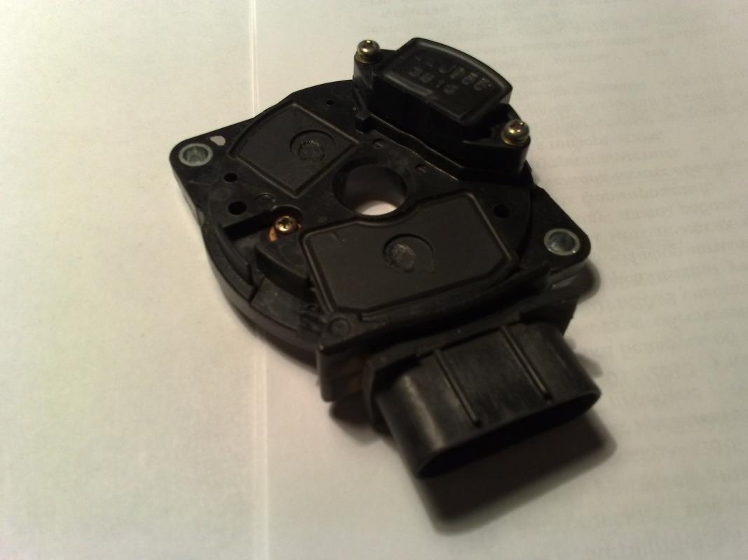

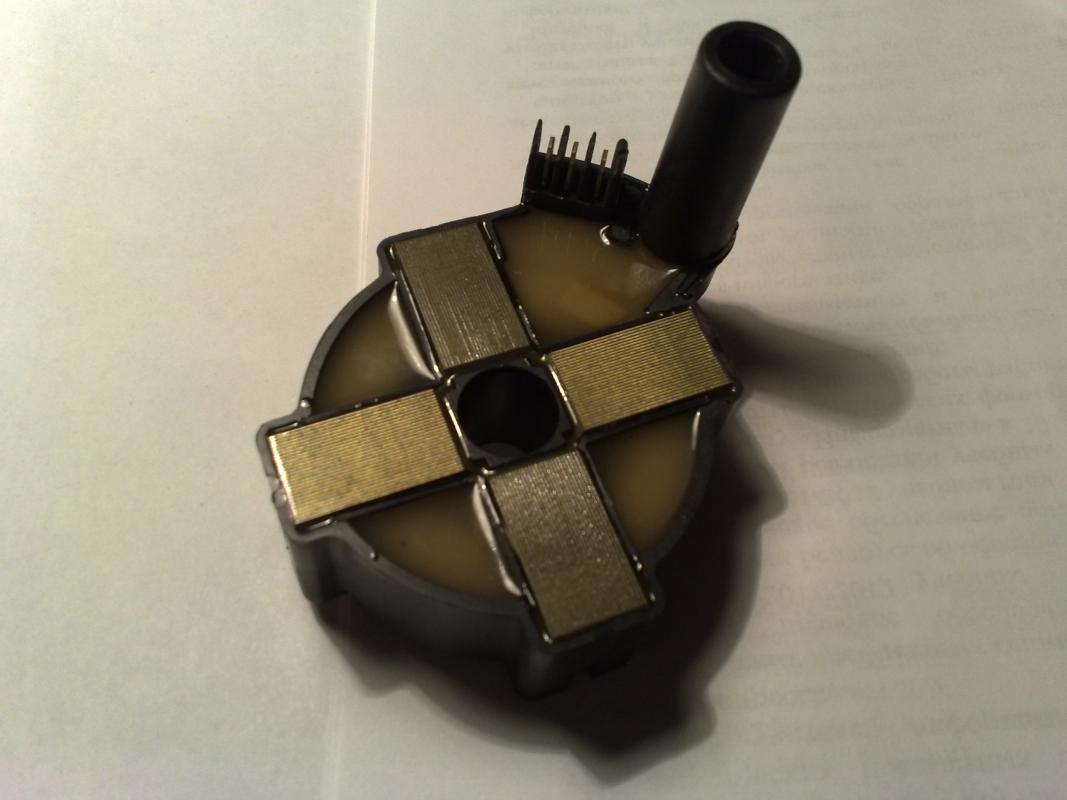

у меня вчера произошла такая ситуация ехал по трассе и заглохла машина ни с того ни с сего больше не завелась нет искры на свечках немогу понять катушка (катушка CF-11) или транзистор в катушке если мереть с высоковольтного провода на три контакта других то показывает 20,5 кОм на всех трех контактах ---- если три контакта мереть между собой грубо говоря 1 ом --------- как проверить остольное незнаю все внутри запаяно кольт 4 в трамблере 6 контактов
Dain
27 янв 2012
Люди подскажите где находится транзистор?
