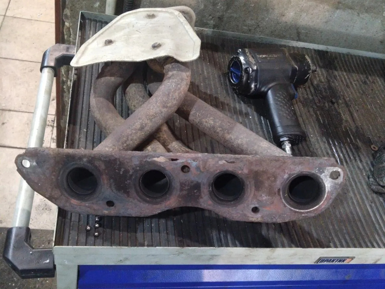

собственно по схеме номерки нашёл MR 984080
проблема - всё под заказа, от месяца. продавцы в экзист говорят что 90% что оно не приедет, мол всё что дольше 10 дней - почти никогда и не приезжает.
аналогов - нет (© =))
может кто знает параметры шпилек этих или чем заменить можно?
светит мне полная переборка выхлопа, сервис настоятельно рекомендует штуки три шпильки иметь в наличии

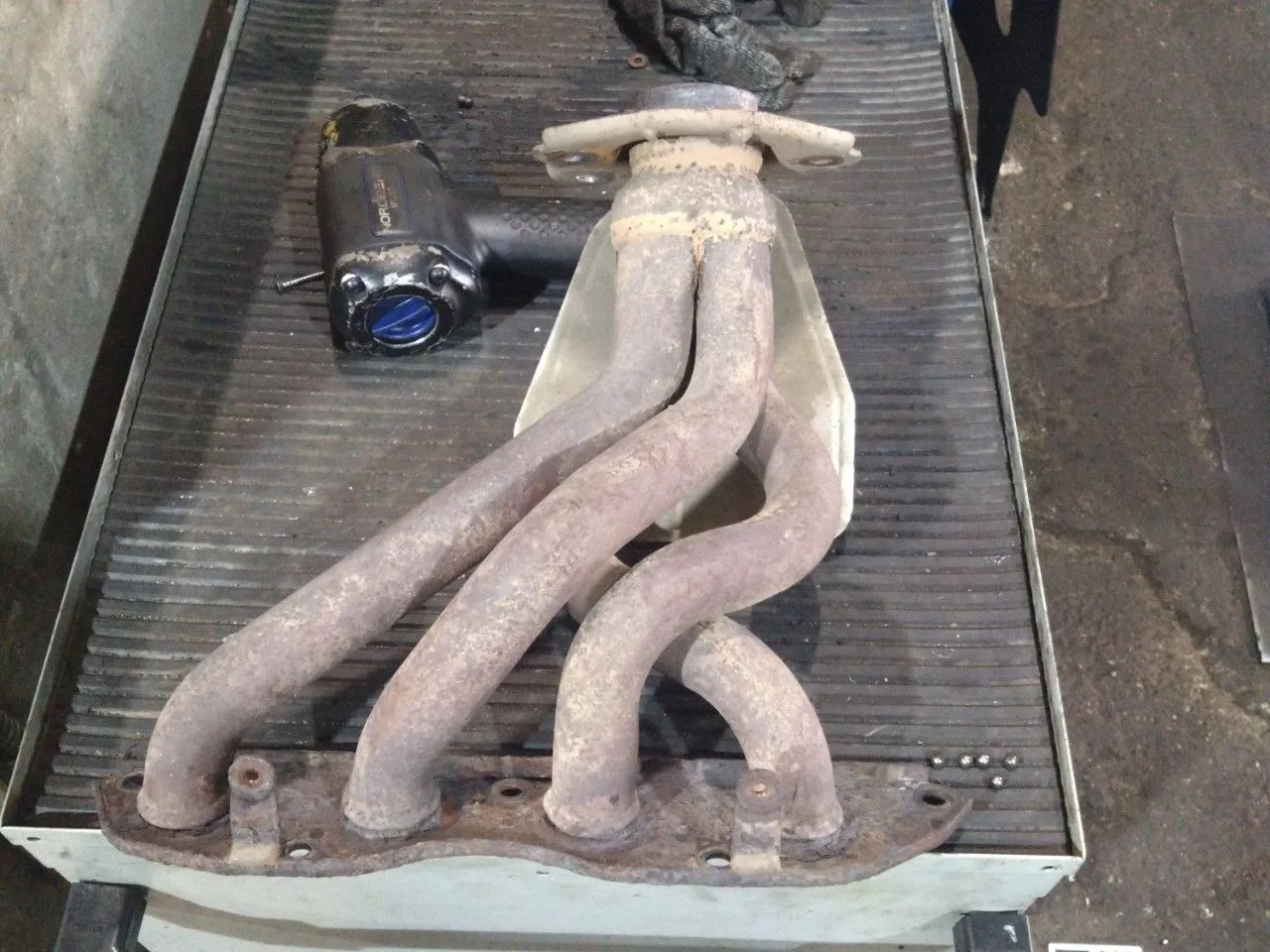

для информации, VAG 06F 103 397 - НЕ подходят. хотя тут в одной теме писали что они подошли
а так всё грустно, сгнил выпускной насквозь, оригиналов новых нет, б/у стоят недекватных денег - от 18 тысяч.
зато на авито можно купить фланец сантиметровый, и приварить старые трубы к нему. тока шпильки менять придётся, родные короткие, рассчитаны на родной жестяной коллектор

шпильки стандартные М8. подходят от 99% авто. того же автоваза
https://www.ozon.ru/...sht-1630762128/
месяц назад это процедуру проходил.
на родные встать  фланец 8 мм без проблем. но заменил шпильки
одну пришлось вообще высверлить :(
