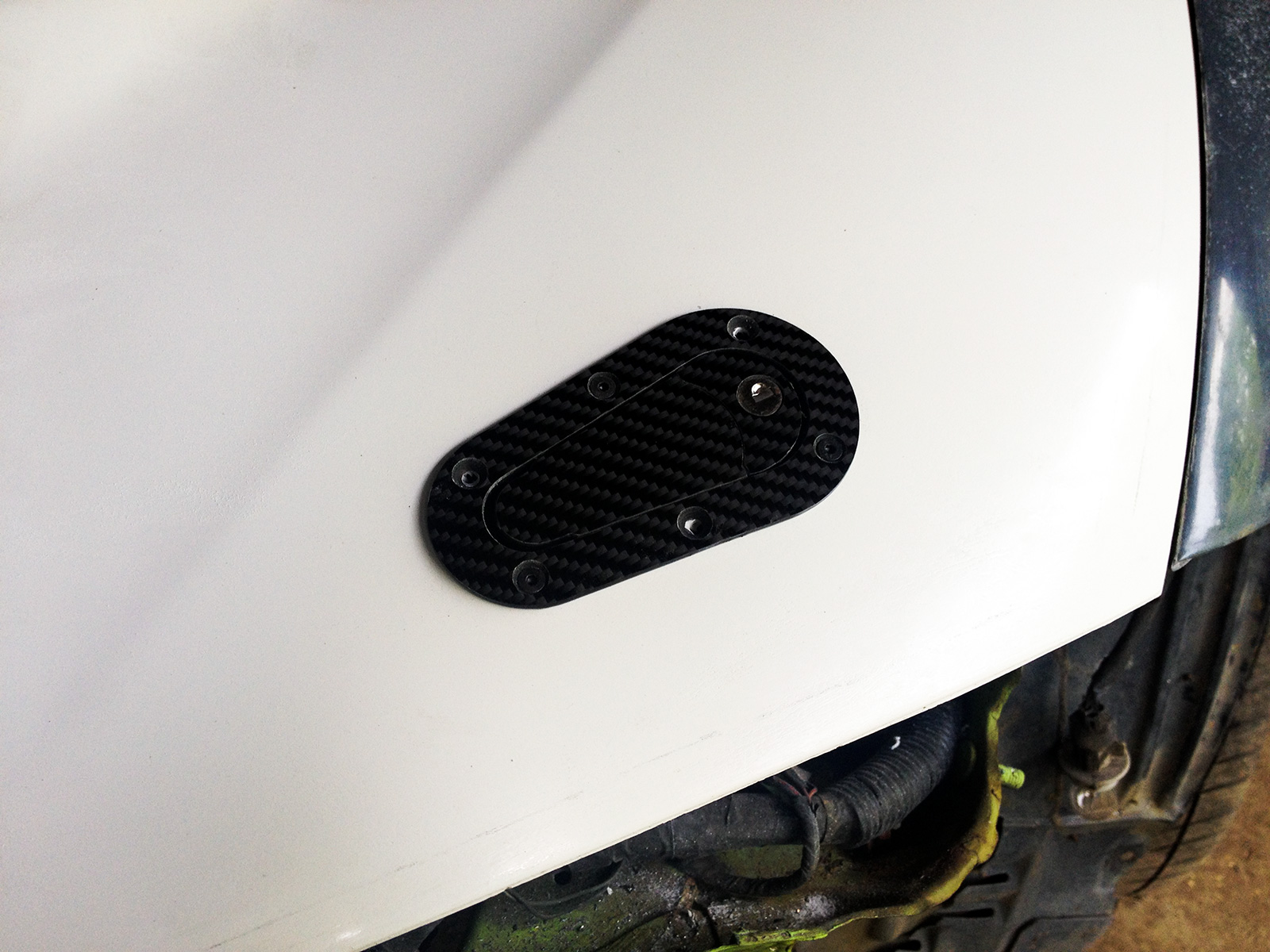

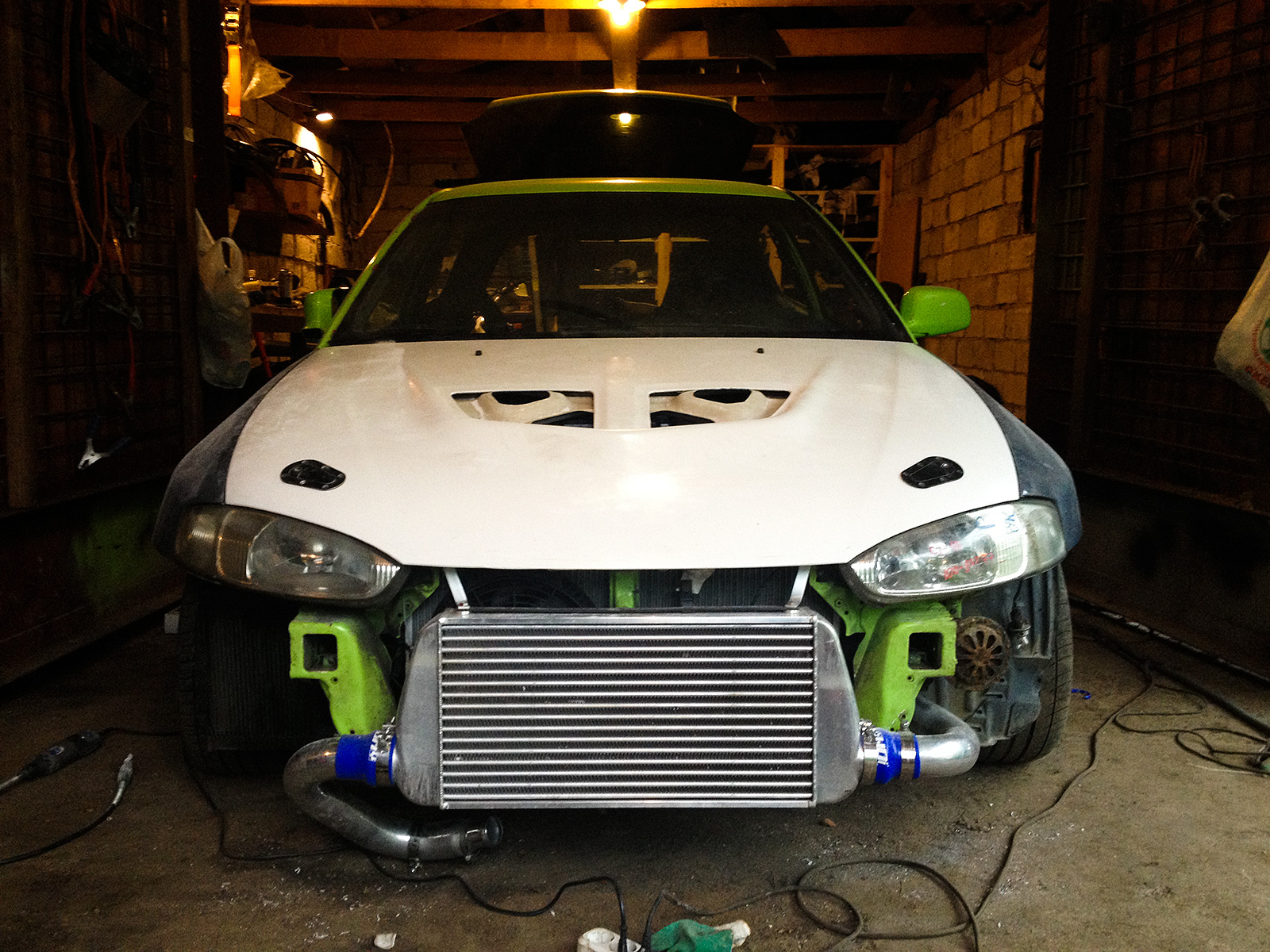

Да, тут писать то особо нечего, с передом все просто. Крылья с капотом выставили поровнее, повесили куллер ровно, прикрутили.....Изображение
В капот врезали замки, Аэрокэтч, карбониевые, их китая за бешеные деньги ) 60 долл вроде.
ИзображениеПотом началось самое муторное, это распилить передний бампер под этот дурацкий куллер, в итоге получилось как то так
От бампера как всегда мало чего осталось, но всеравно остался довольно жестким. Если не сильно вкладывать, то я думаю продержится )
Усилитель рестайлинговый сделали из двух частей, по середине ничего нет.
Номер будет сбоку, на ориджинал рамке от эво, подошла почти как родная...
Вообщем теперь в покраску, надеюсь через пару недель будет в цвете.
Хотя и так смотрится очень зло )

Расскажите балбесу, а почему бампер передний разный (я имею ввиду что слева (на фото) дырка квадратная, а справа - круглая под ПТФ ) ?
Для чего так делали ?
#192 Andrew_G
Отправлено 03 июня 2013 - 03:57
Справа обдув маслокулера наверное. Слева - туманка.
P.S. Целый день чихаю и чешусь от этой пыли

Ага, справа дырень под маслокулер, а слева типа под туманку, не знаю почему он так сделал, но как бы пофиг ) Самое главное справа дырень большая, масло нужно остужать ) Только по уму надо масло кулер перевесить он у меня очень глобоко стоит, надо побиже к бамперу.
А хомуты кстати на бампере, это временная фиксация для схватывания клея между бампером и усилителем )
#195 Andrew_G
Отправлено 03 июня 2013 - 05:18
Давай лучше направляющий раструб сделаем. Из ведра пластикового =))) я уже придумал как =)))))))
