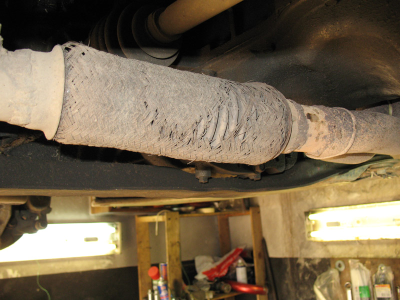

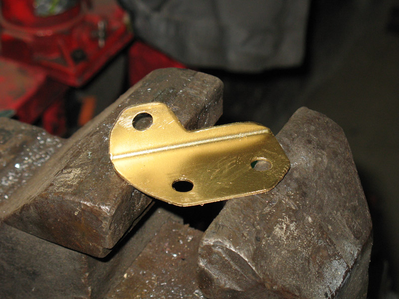

Осмотр нижней части показал, что гофру надо бы уже поменять =))
Ну и вспомнил про передний стабилизатор. Ура!

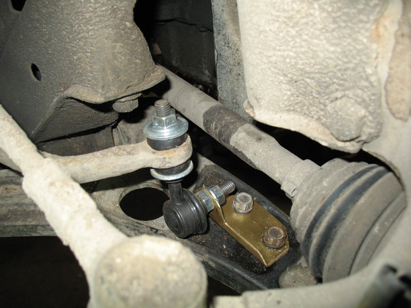

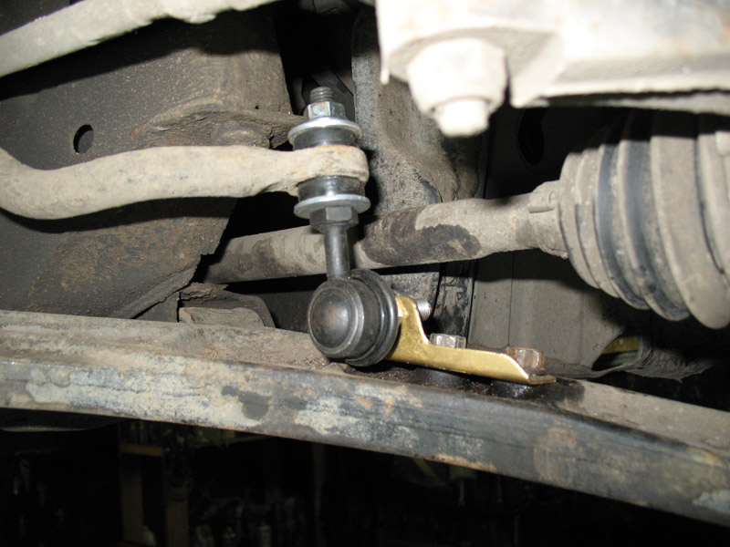

Проблема в том, что стаб и стойки стабилизатора у Эво крепятся к рычагу по другом, к тому же стаб длиннее кольтовского.
Год назад была куплена тестовая стойка стаба от Аута (вроде он него, я уже и не помню).

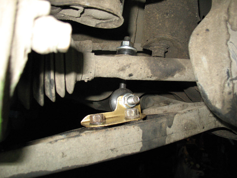

И только вчера дошли руки сделать кронштейн для крепления стойки к рычагу.

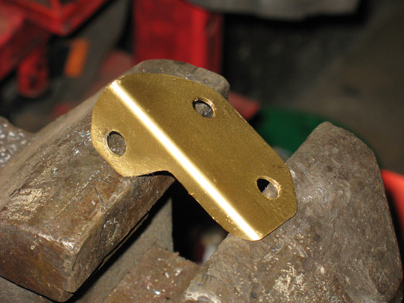

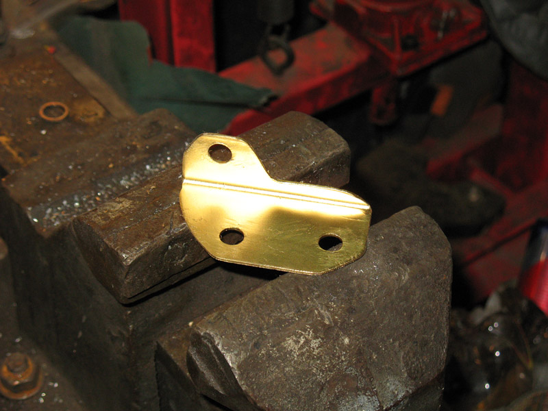

Итак: профиль, распиленный вдоль по диагонали (1 шт) + болгарка (1 шт) + дрель (1 шт) + Эндрю (1 шт).
Краска была только золотая =))
Кронштейн левый (надо еще одну стойку стаба купить и поставить)
Кронштейн правый. Вот так оно на кольте выглядит.

Андрюх. Кронштейн не будет работать, либо будет, но недолго. Дюже большой и тонкий - жесткости нету :(

Поддержу Жору. Имхо, нужно из профиля мутить хотя бы 5 мм. Подвеска у тебя жесткая, слишком.

из уголка сотки выпилить и будет совсем хорошо, у него как раз толщина миллиметров 5-6...

5 мм перебор. 2 достаточно будет. Вы что там не такие нагрузки. Даже то что стоит сейчас, уже выдержит спокойную езду. При активных закладывания в поворотах может не долго продержится и, или разогнется, или треснет там где болтами к рычагу привинчен.

Алексей, какая спокойная езда, это ж мивек :) Да и подвеска у него совсем не для спокойной езды настроена, а когда винты стояли вообще жесткач был - лежачие полицейские были все равно что открытые люки :) 5 мм, не меньше!

Отправлено 10 сентября 2012 - 10:26
Так стаб только при поворотах усиленно работает. Все остальное время он в условном "спокойствии"
