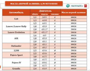

Моё мнение, из всех масел выше по ссылке ulmart не рискнул бы заливать, может быть Eneos(так как оно производится совместно с mitsubishi маслами, один завод как я понимаю ).
И я не могу понять от куда пошла информация о том что в 4A9 серию двигатели заливали на заводе 0W40 да ещё и Mobile?? Как я думаю масла такой вязкости прошлый век
Вот кст картинка с Oil клуба что заливали в 4A9 post-2735-0-14116100-1410800356.jpg
От куда она правда взята мне тоже не понятна, но к 0W20  я больше поверю, чем 0/5w40 для наших малолитражных короткоходных оборотистых двигателей считаю вязкость данного масло большеватой.
Также считаю, что все масла типа Mobile, Shell, Zic и тому подобное это просто распиаринные европейские масла, которые я бы сказал все дилеры России находящиеся ближе к Европе льют только его(вероятно с ними договора)
Сам лил до этого Shell 5W40 Hellix Ultra (взял его так как не охото было заморачиваться, взял то на которое было большего всего отзывов и положительных)за 8-9 тыс пробега влил литра 2 масла свеху, отчему что если я куда то еду то хоть за поездку но я придавливаю газу, то есть кручу мотор часто(пробегу сейчас 150, на момент пользования shell чуть меньше)
Перед последней заменой подошёл к вопросу более серьёзно, почитал много отзывов теорий, проширстил довольно много тем на oil клубе и сделал для себя свой вывод и залил Idemitsu 0w20 Eco Medalist и не поверите ни капельки не жалею, за 8 тысяч пробегу один раз заглянул посмотреть на уровень, правда машина криво стояла, на всякий пожарный подлил мм 300, после проверил на ровном месте масло было на отметке макс. То есть можно сделать вывод что подливать было не обязательно даже, и да после смены на данное масло машинка чуть чуть но "ожила" продавливать в 10 летнем моторе по его частично забитым каналом такое маслице легче чем старый добрый nW40
       И повторюсь, что это моё личное мнение, а в рассказы про то что при такой сильно жидком масле я угроблю двигатель тем более с таким то пробегом, не думаю а так проверим на реальной практике, всё один фиг к 200 тысячам что с старым добром nW40 что с 0W20 нужно частично хотя бы, но сделать капиталку
Я в свое время пришел на работу в дилерский центр ММ как раз за две недели до премьеры Colt в Украине на SIA'2004, после чего была куча тренингов перед запуском продаж (маркетинг, технические, тесты), для импортера в Европе тесты + визиты на NedCar. Поэтому инфа была от европейцев, что масло в ЕвроКольт с завода залито Mobil1 0w-40, причем под все рынки и импортеров одинаковое.
Рекомендованное в Украине импортером масло - Mobil1 0w-40 или Mobil1 5w-50 для гарантийных авто. Позже, когда доллар взлетел и народ стал уходить от дилеров в гаражи, второму сегменту (негарантийным авто) разрешили втюхивать более дешевое Mobil Super, и по моему наблюдению у тех Colt и Lancer 1,5 кто на это повелся начались проблемы, особенно с залеганием и детонацией.
Поэтому, я лью Mobil1 0w-40, не считаю себя умнее производителя, не вижу серьезной экономии в других маслах при таком интервале замены масла и давно не читаю подобные темы, где неэксперты пишут отсебятину.
