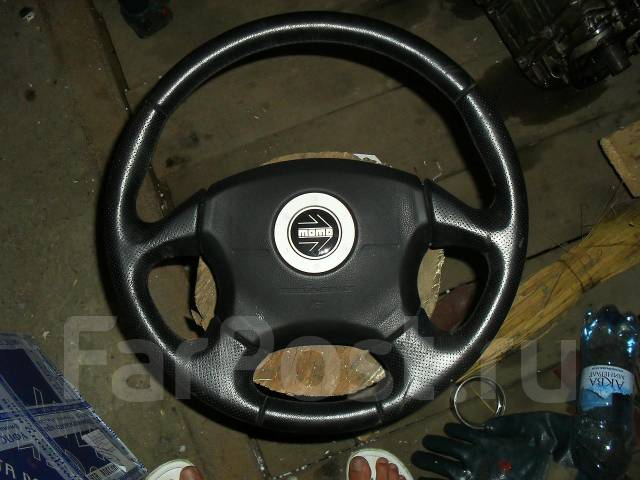

Друг продает вот такой руль http://static.baza.f...697186_bulletin стоял на CM2A 4000 рублей. по шлицам идеально подходит на CJ и подобные. подушка целая.

Ты мне?) я от эво 4го поставил. Этот просто продают, решил написать тут. А то ребята мучаются с выбором)

У мну с FTO - МОМО - кажись такой-же, как и в Эво... Как у Теодора кароч выглядит... Стоил чото там 2000 р вроде.
