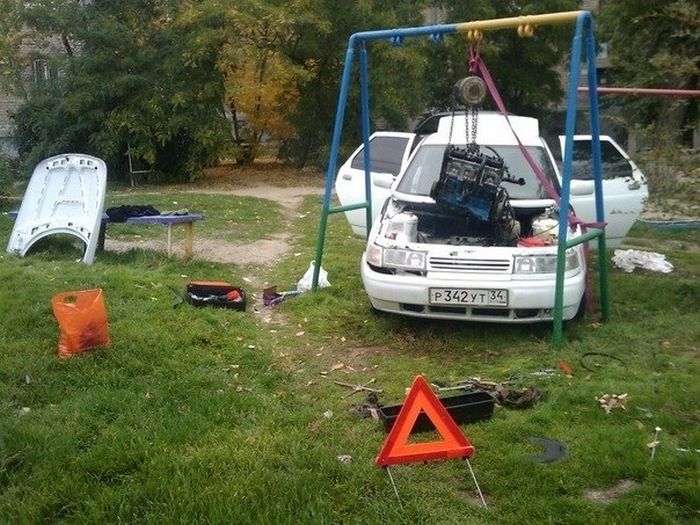

#18 Andrew_G
Отправлено 15 января 2013 - 03:59
Извините, не удержался =))))
Но идея имеет право на жизнь!!!

ну да, хорошая идея)) такую бы трапецию в гараж бы ... только разборную... может и стоит придумать на болтах из труб что-то такое :)

#20 Andrew_G
Отправлено 15 января 2013 - 04:59
Да уж давно придумано всё. Гусь называется
