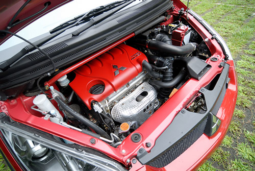

к примеру
http://www.schillema...Cplace.be,1.jpg
http://s2.images.dri...50-original.jpg
http://yudakuzuma.fi...0e0d3ac05_z.jpg
тока предыдущий
http://www.balsas.lt...3-107_px600.jpg
а так она выглядит на раллике 3d
http://forum.proc.ru...-1163699898.jpg
http://i.drom.ru/rev...lt/21857_3.jpeg

правый и левый борт будут меньше гулять отноцительно друг друга, жестче будет кузов.
Для информации http://vgarage.in.ua...rasporka-stoek/
а здесь с картинками, очень показательно
http://www.mytyper.ru/manuals/strut/
