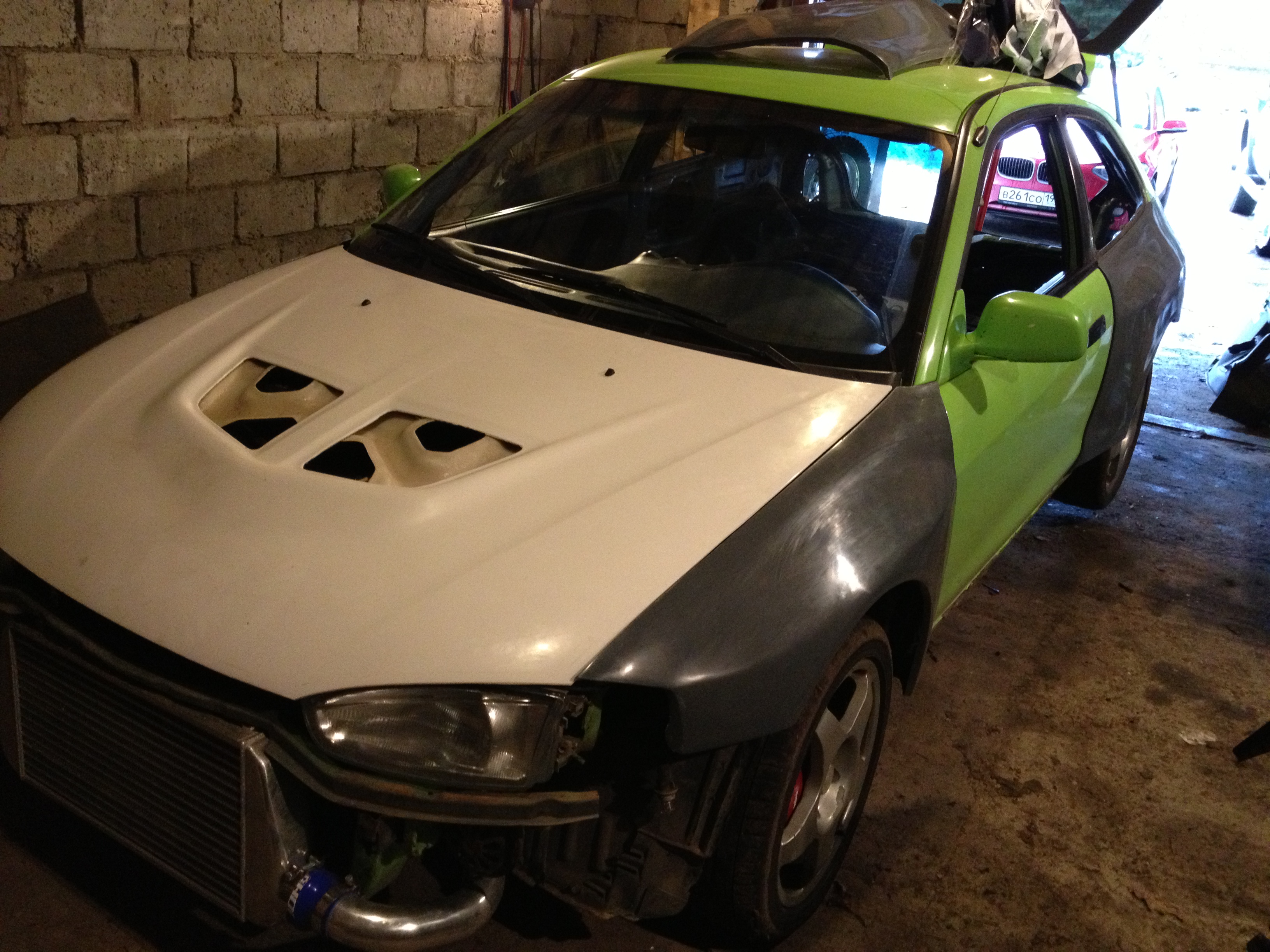

Ещё год назад было решено купить обвес Раллиарт, т.к. как иначе впихнуть нормальные колеса в арки кольта не придумал.
Нашли производителя этого обвеса, я с ним списался, оказался вполне вменяемый чувак из Германии, договорились о стоимости и начали думать как его переправить в РФ. Думали думали и надумали ) Приехать к нему и забрать лично. Благо AndrewG тоже надумал брать обвес и затраты на поездку уполовинились ) А что бы это сильно не ударило по карману совместить это с поездкой в горы. В итоге поехали на новогодние праздники в Словакию и от туда за два дня метнулись в Германию. Сами понимаете вместить 2 комлпекта обвеса, 2 сноуборда одни лыжи, пару чемоданов и троих человек абы во что не получится. Я б сказал мало куда влезет в итоге поехали на Тру олдскулле, о которым кстати будет отдельный пост )
Вот он
На улицах Дрездена
Где то в глубинке Германии )
В общем, успешно все это добро довезли до дома и отложили до наступления тепла )
Как потеплело, началось )

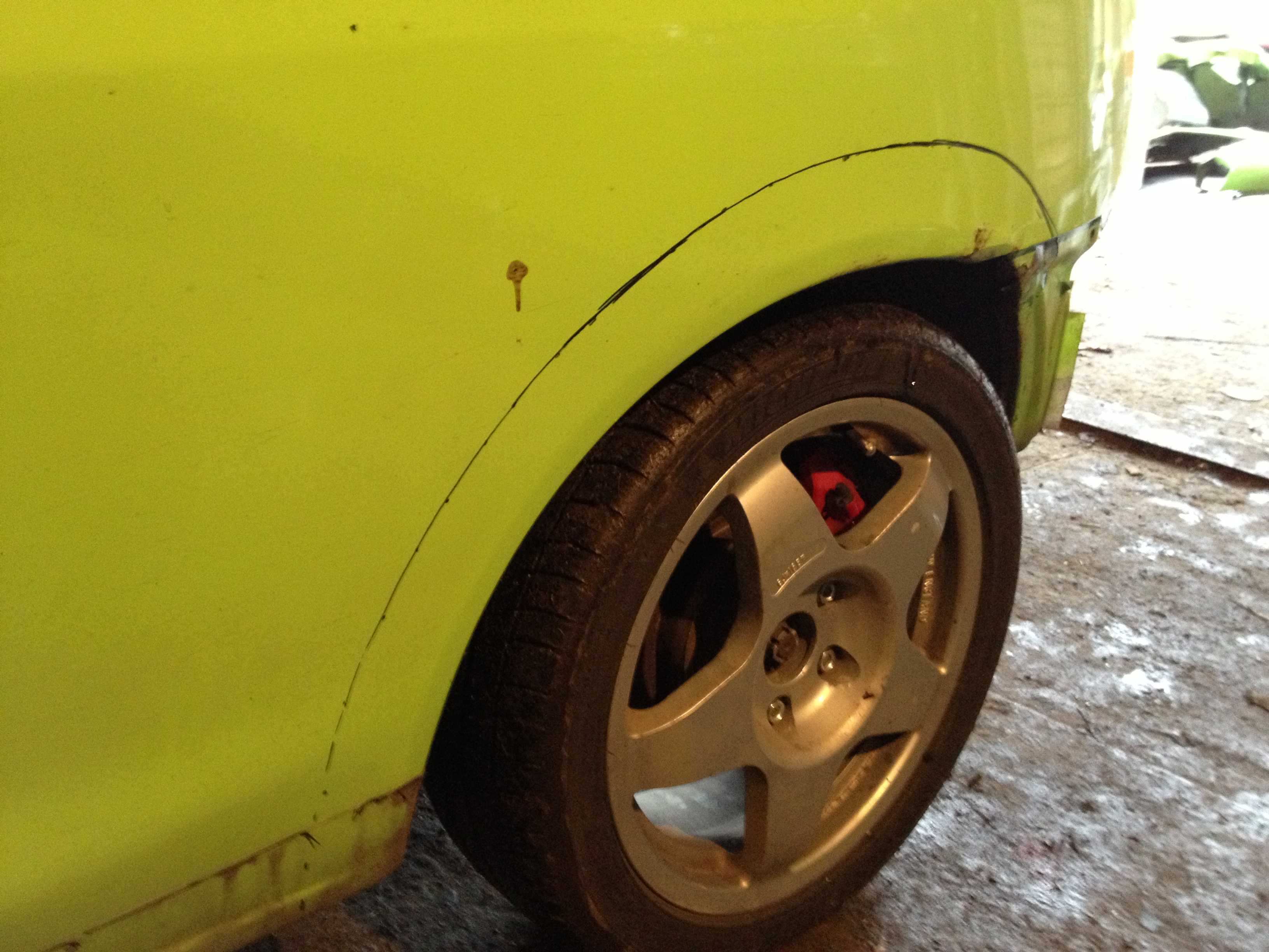

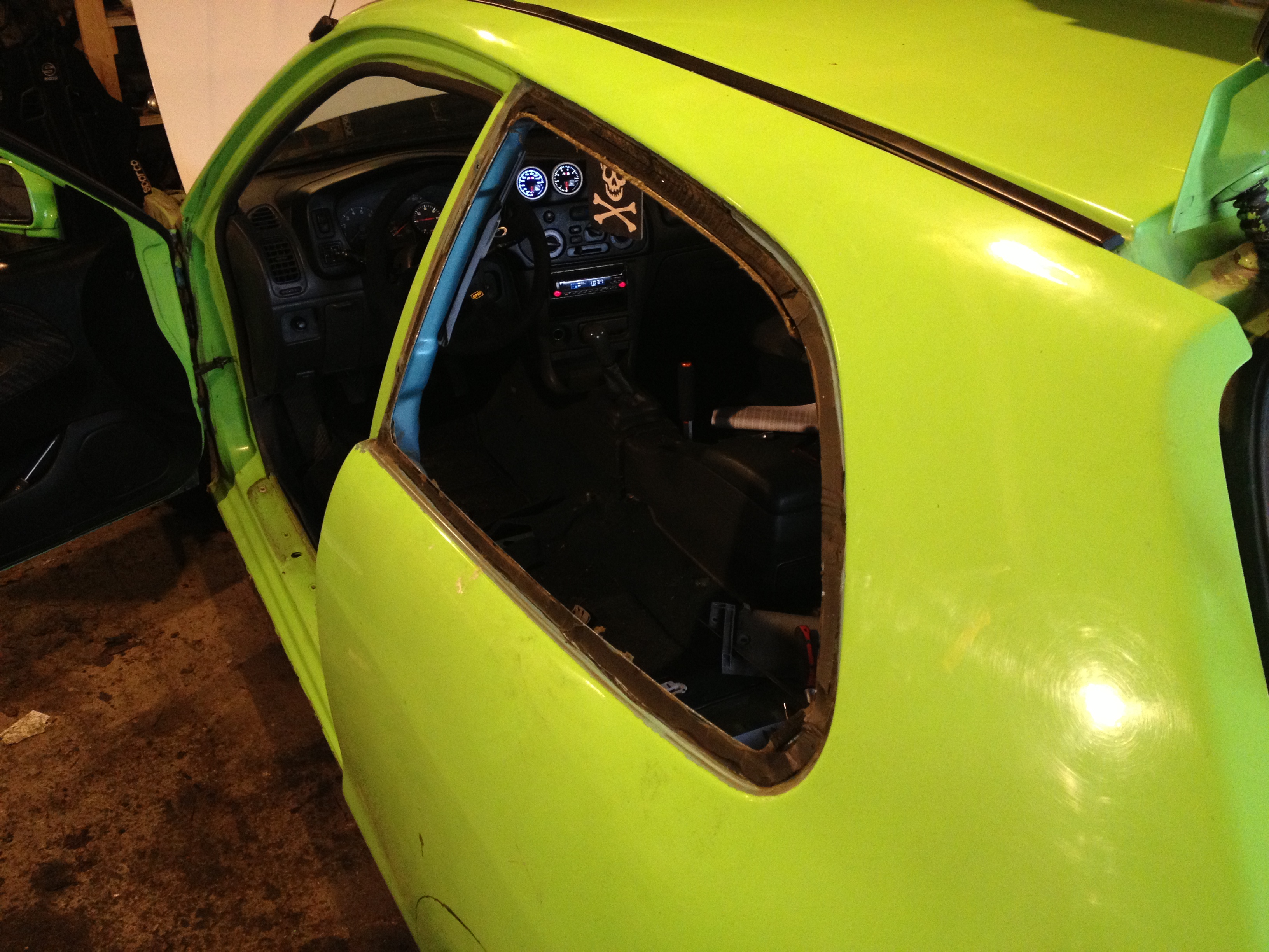

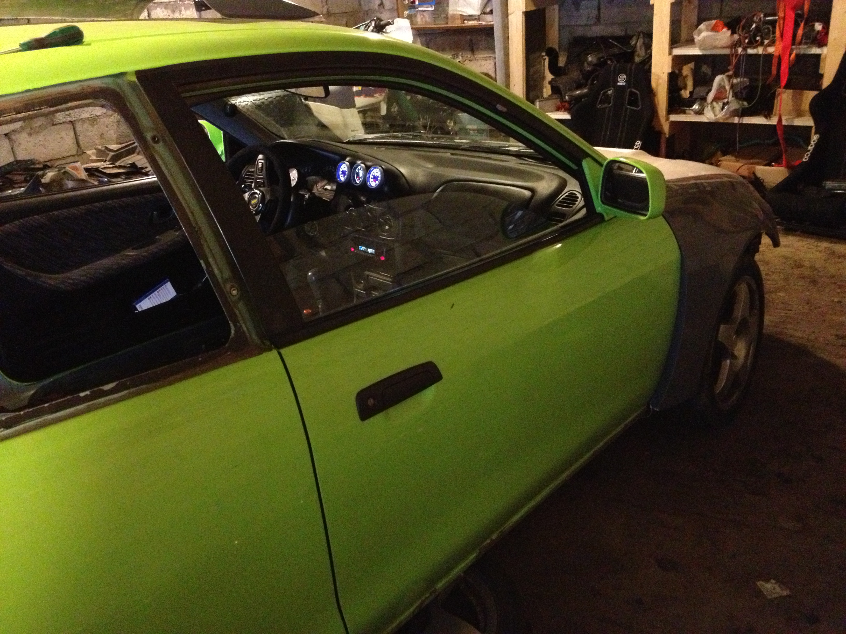

Сначало снять все лишнее
Срезать стекла

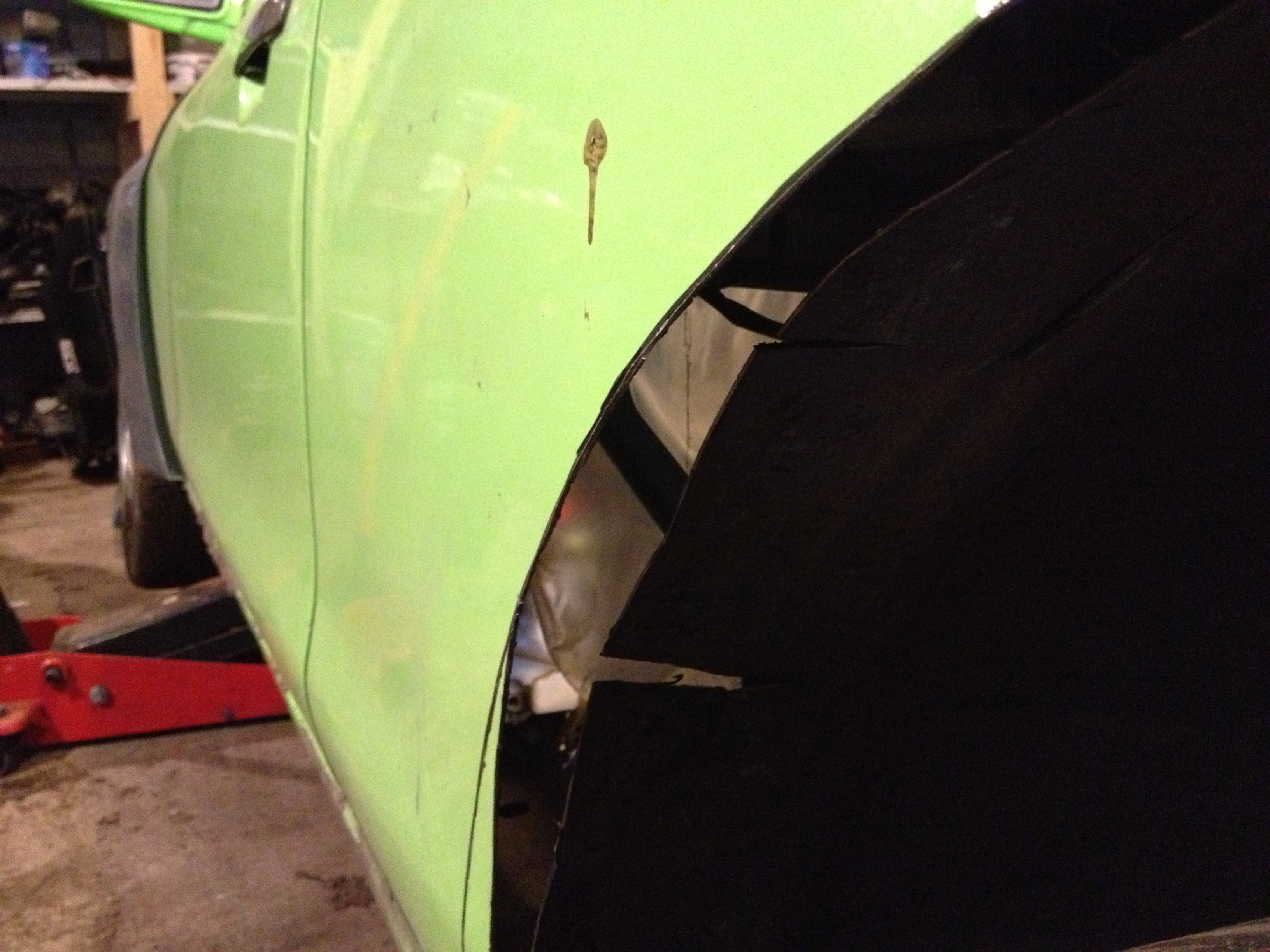

Наметить размер новых арок
И отрезать лишнее )

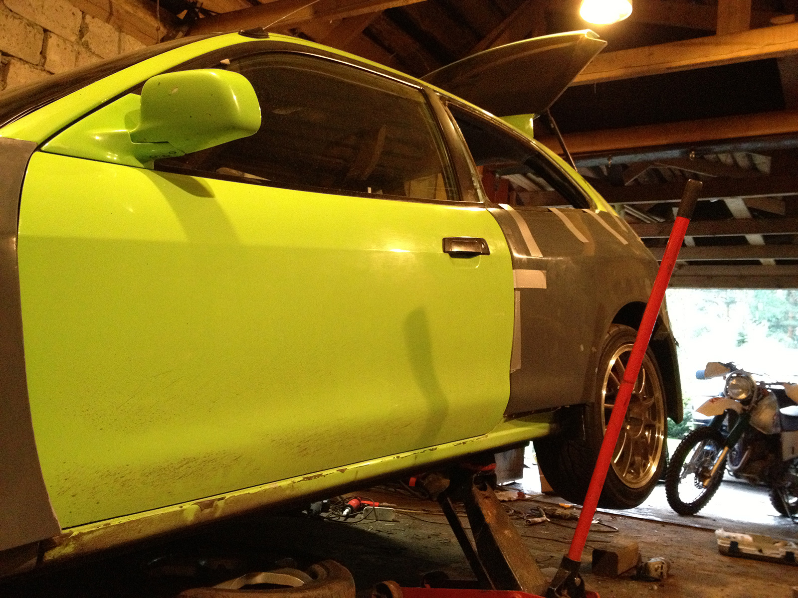

отрезания всего лишнего, естественно руки чесались все примерить.
Навешиваем:
Примерка показала что встает все очень ничего и надо действовать дальше.

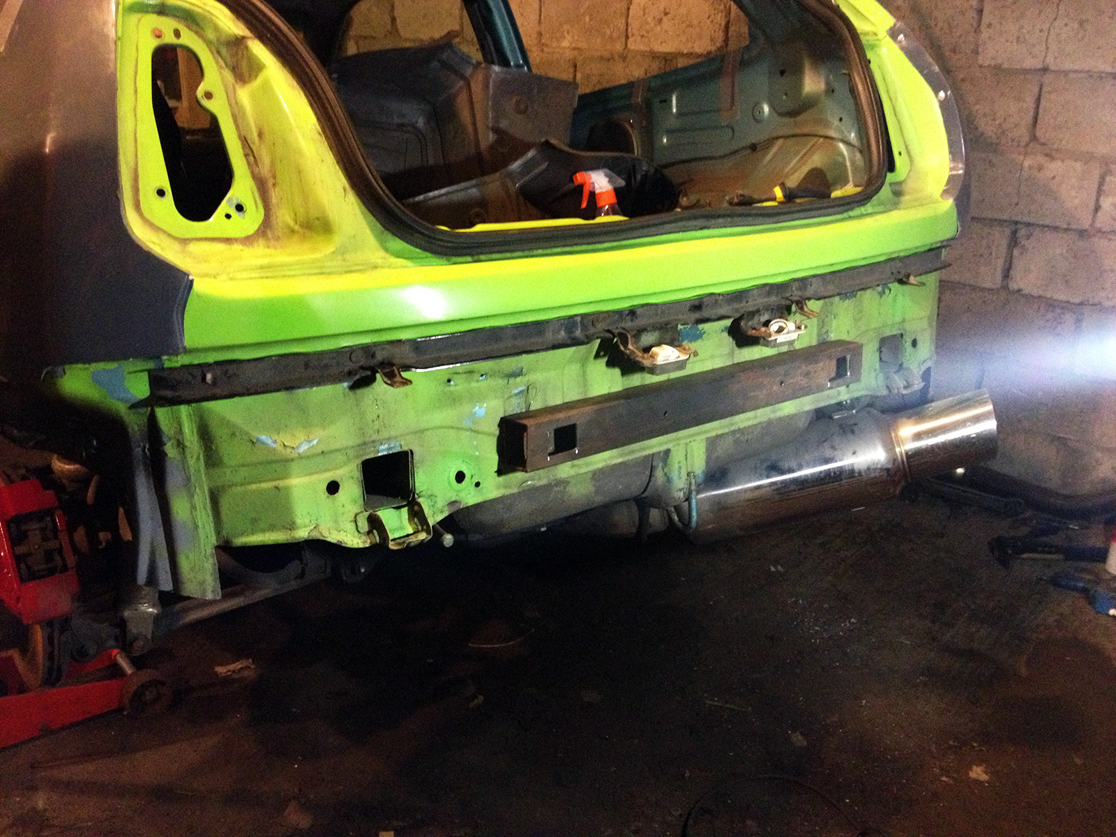

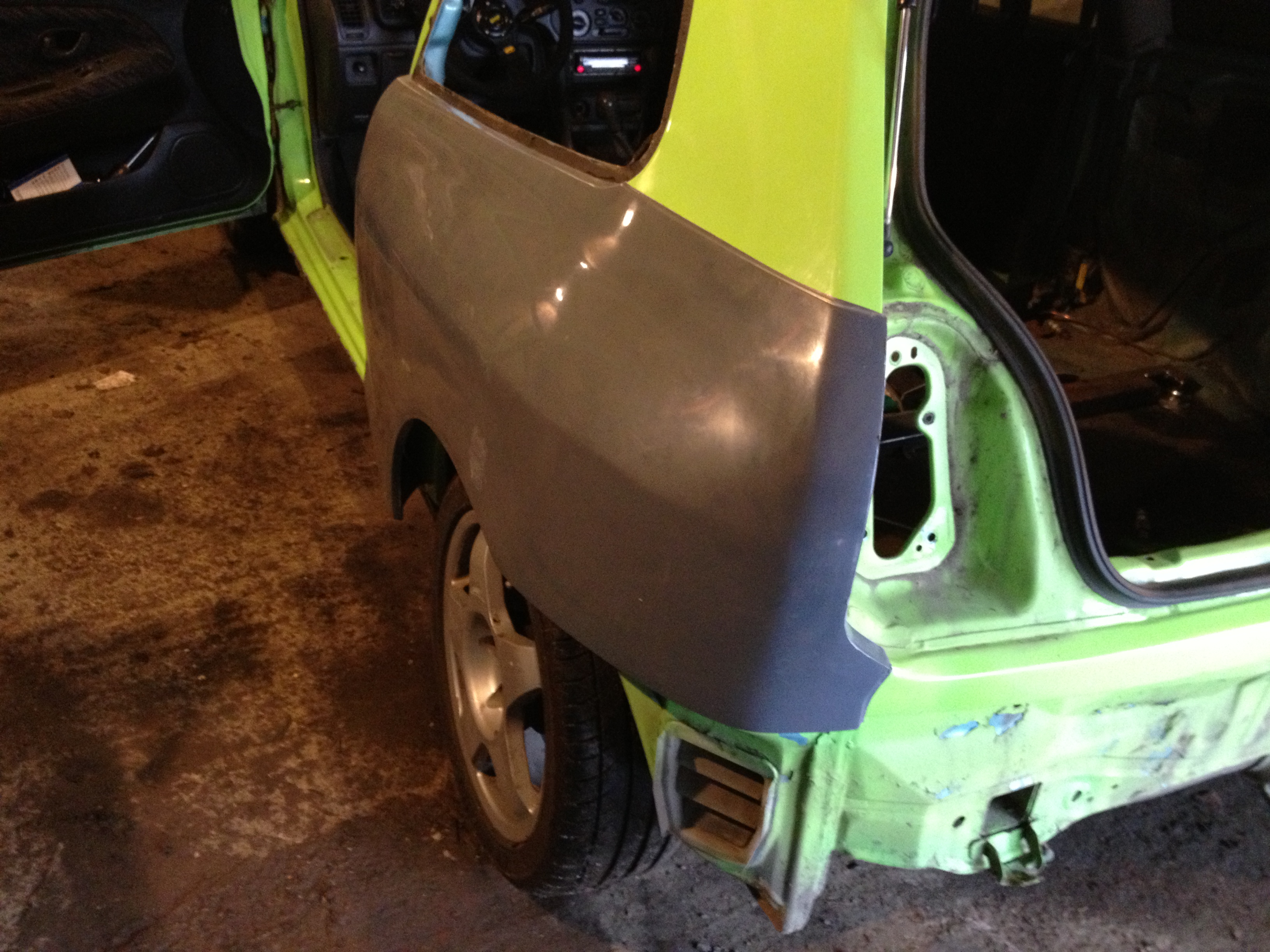

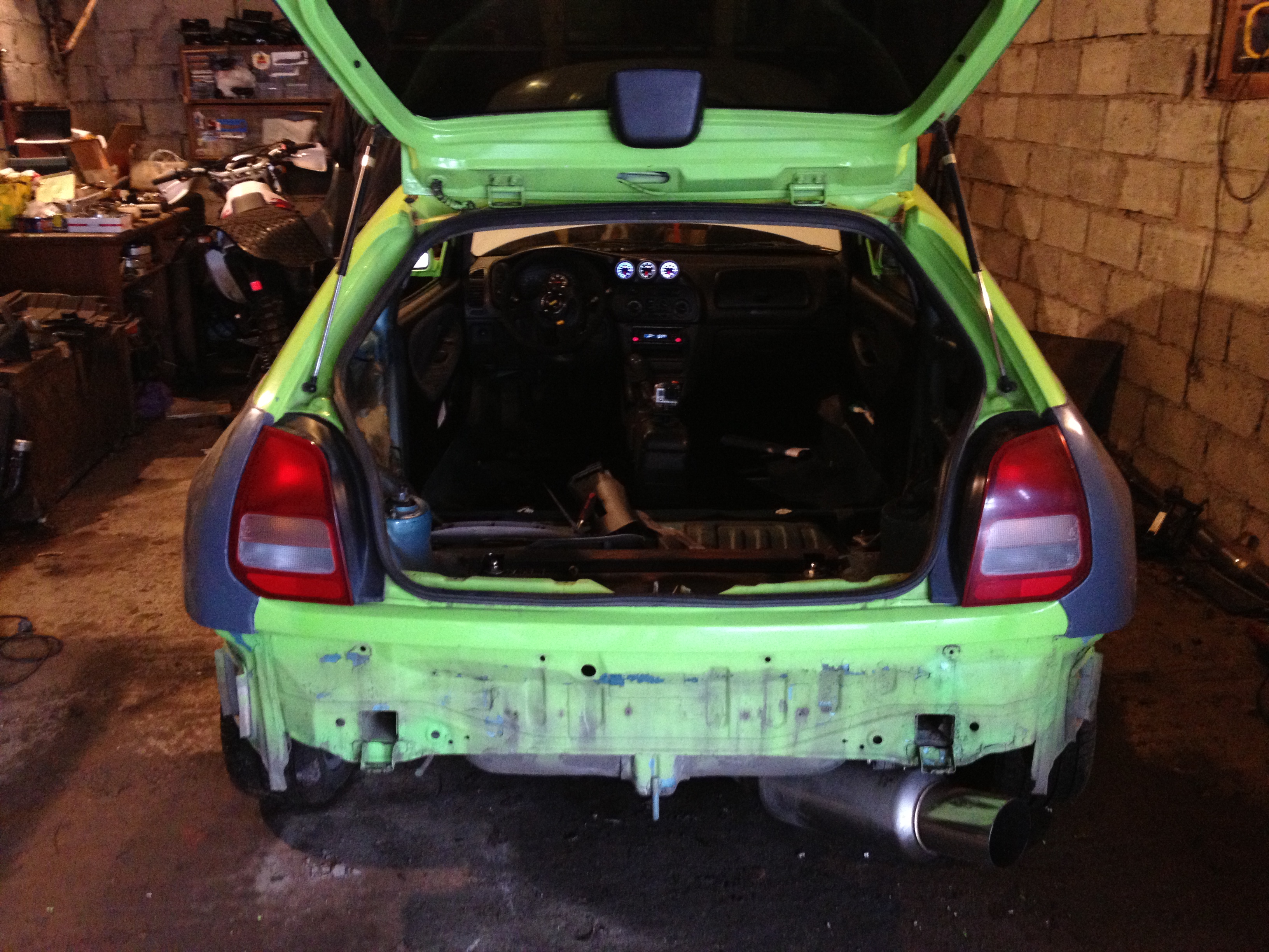

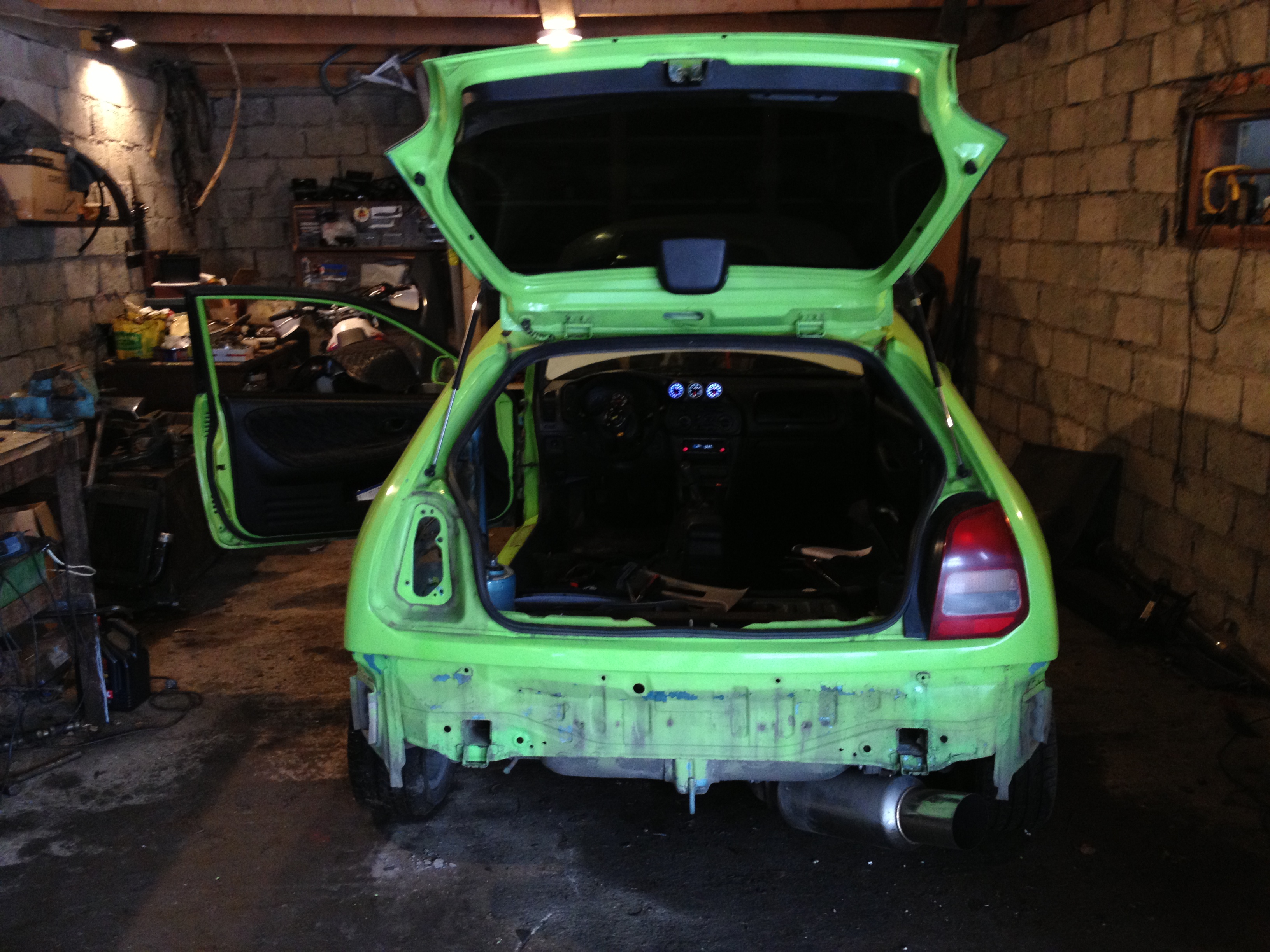

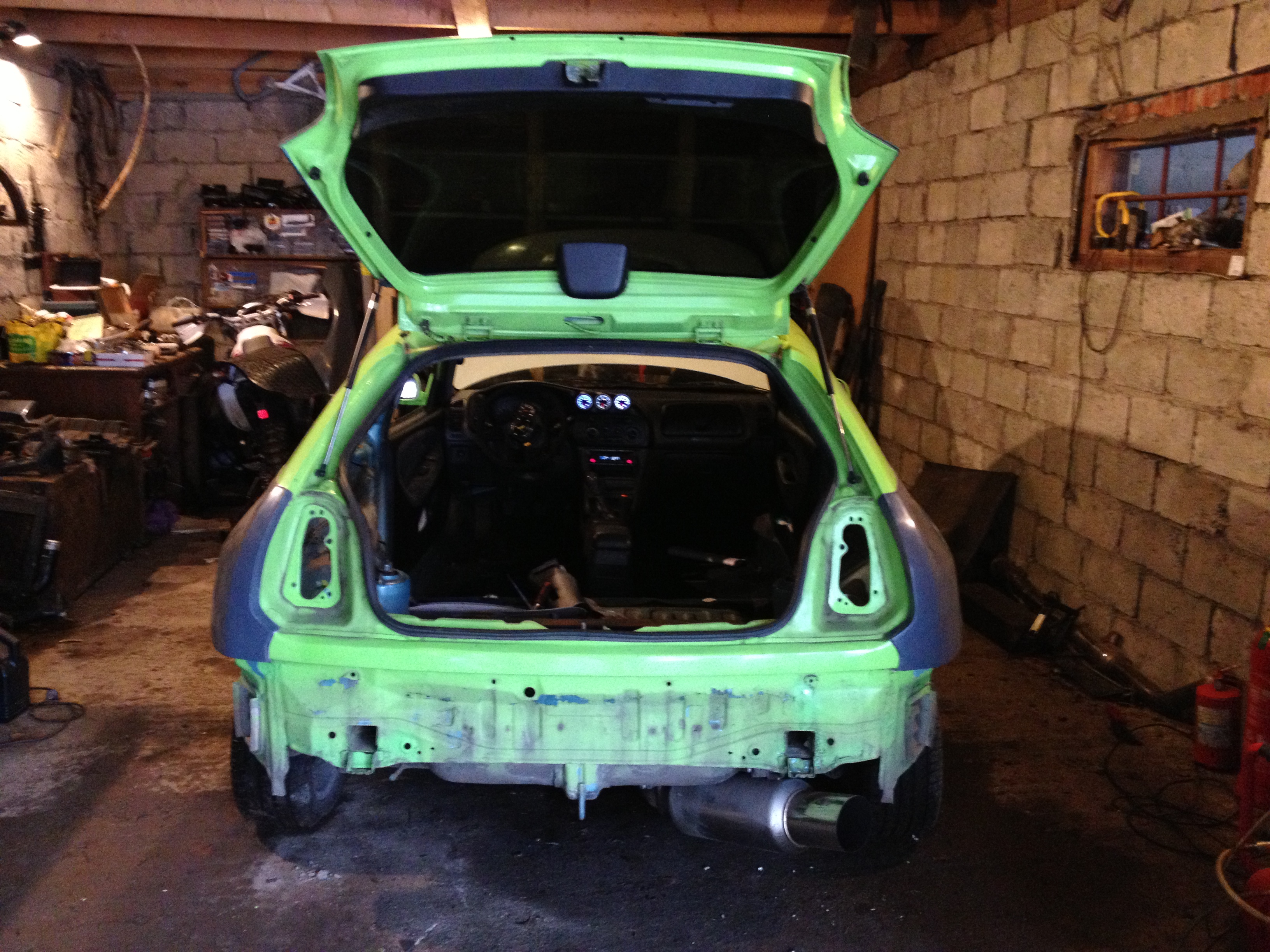

После отпиливания задних арок осталось много щелей в салон их пришлось заваривать,
Тут было не до фото, поэтому без картинок.

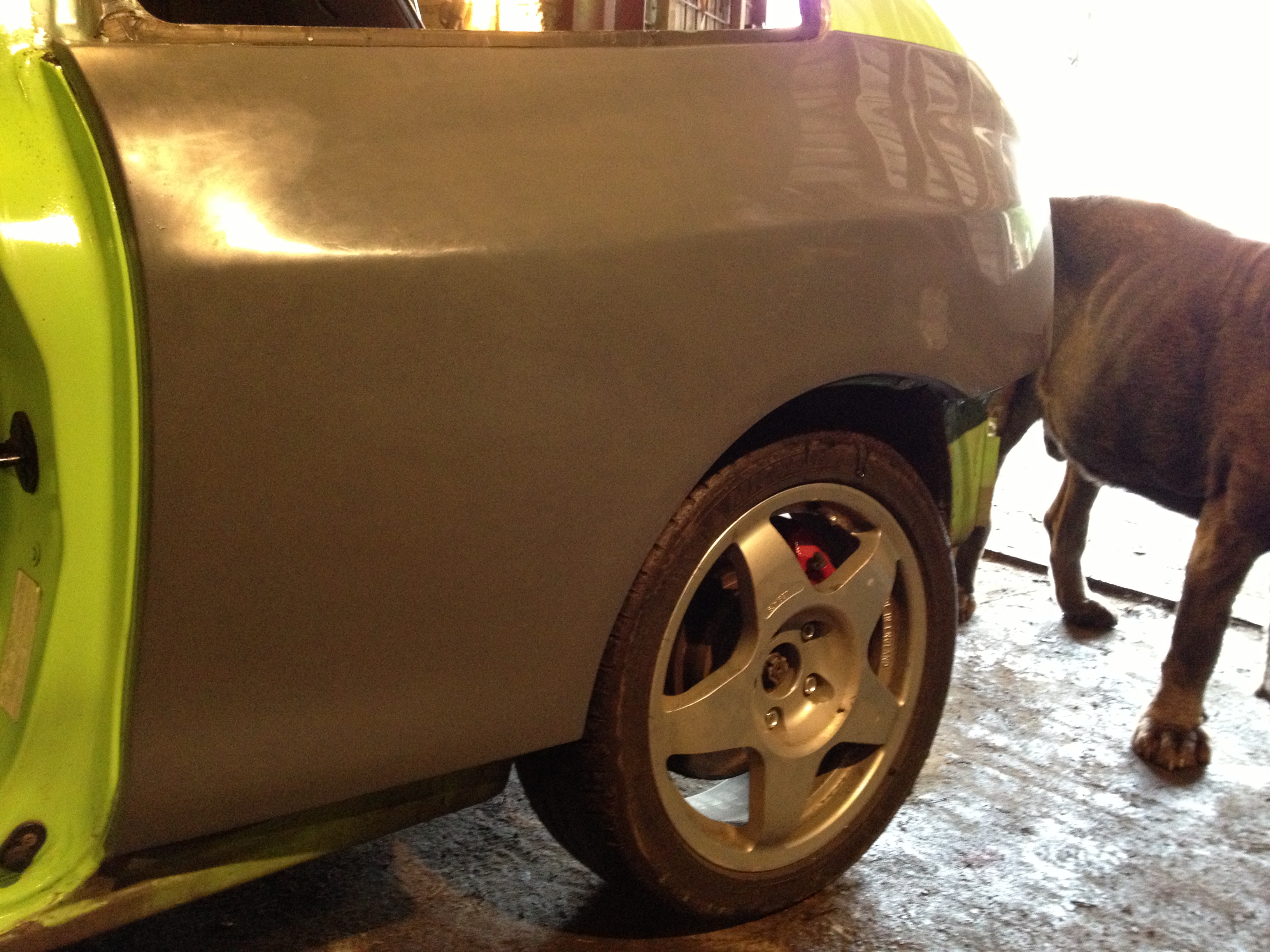

После заварки задние крылья можно было ставить, что собственно и было сделано на днях.
Спасибо AndrewG and Dr_Romanoff

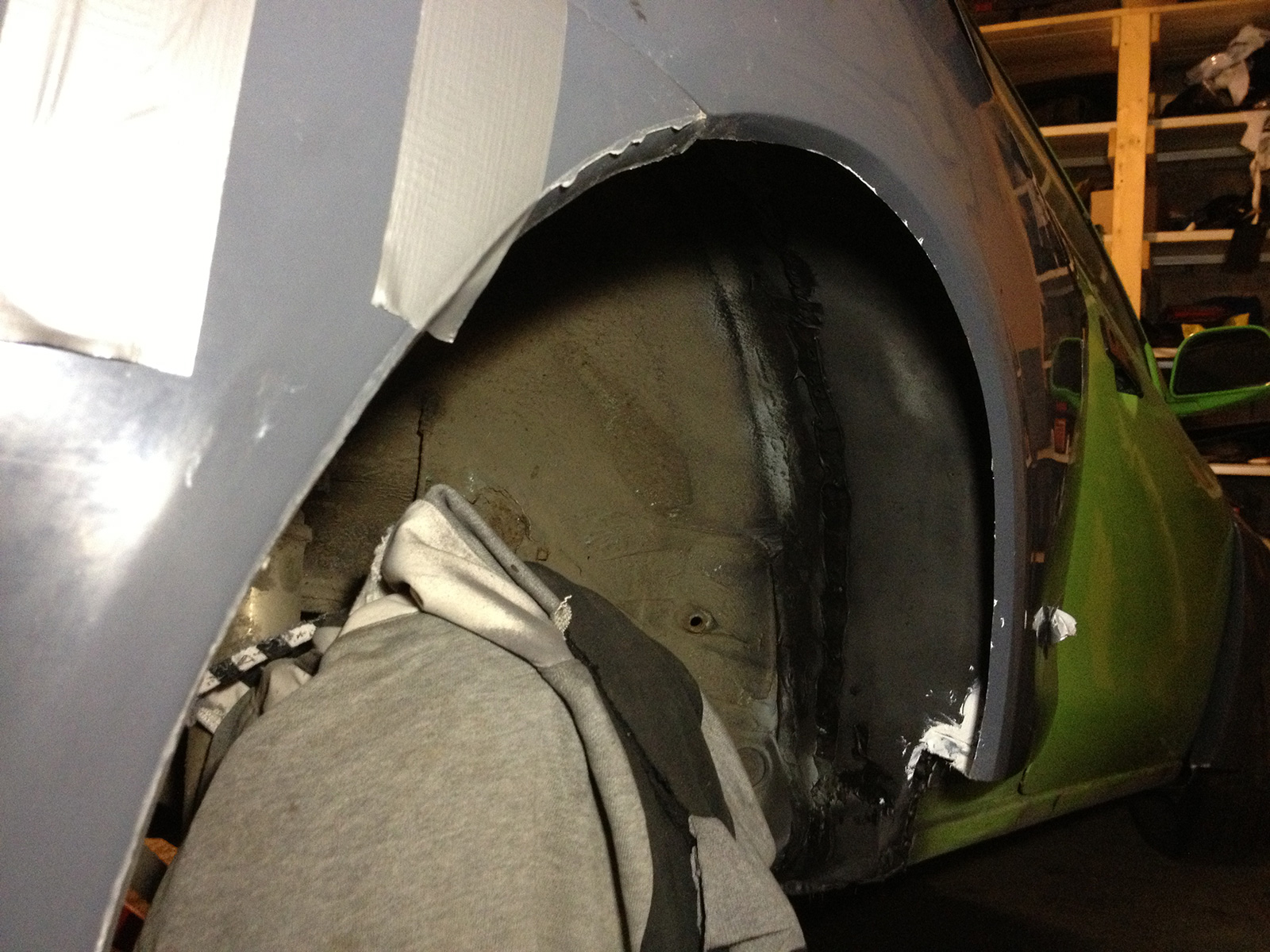

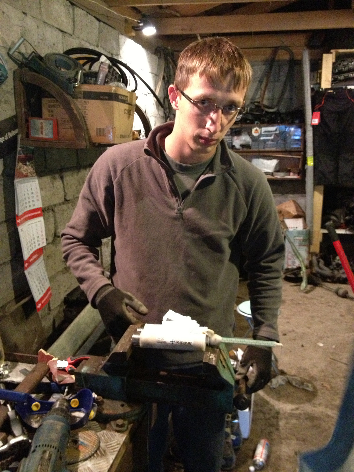

Делали по технологии с помощью специальных клеев и заклепок, теперь я думаю что только с металлом можно снять.
Клей специальный, для него нужен спец. пистолет, у нас нет ессно. НО есть смекалка.
И вот пистолет для смешивания клеев :)
И уже приелееное крыло
Тут кстати видно внутреннюю новую арку
Конструкция получилась очень жесткой и крепокой кстати.

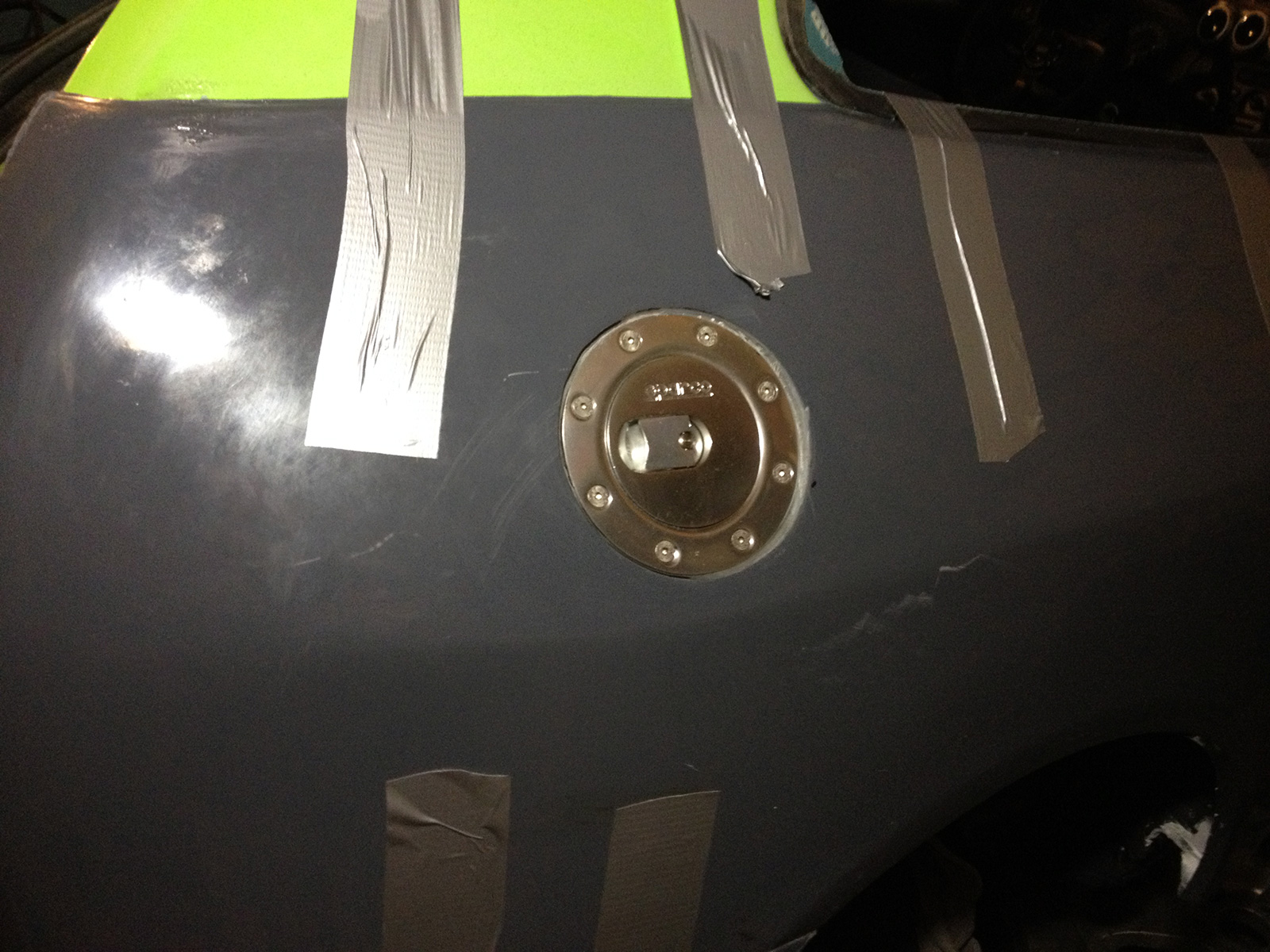

А ещё много времени убили на то что бы вписать итальянскую горловину в предусмотренное место.
Как то так...

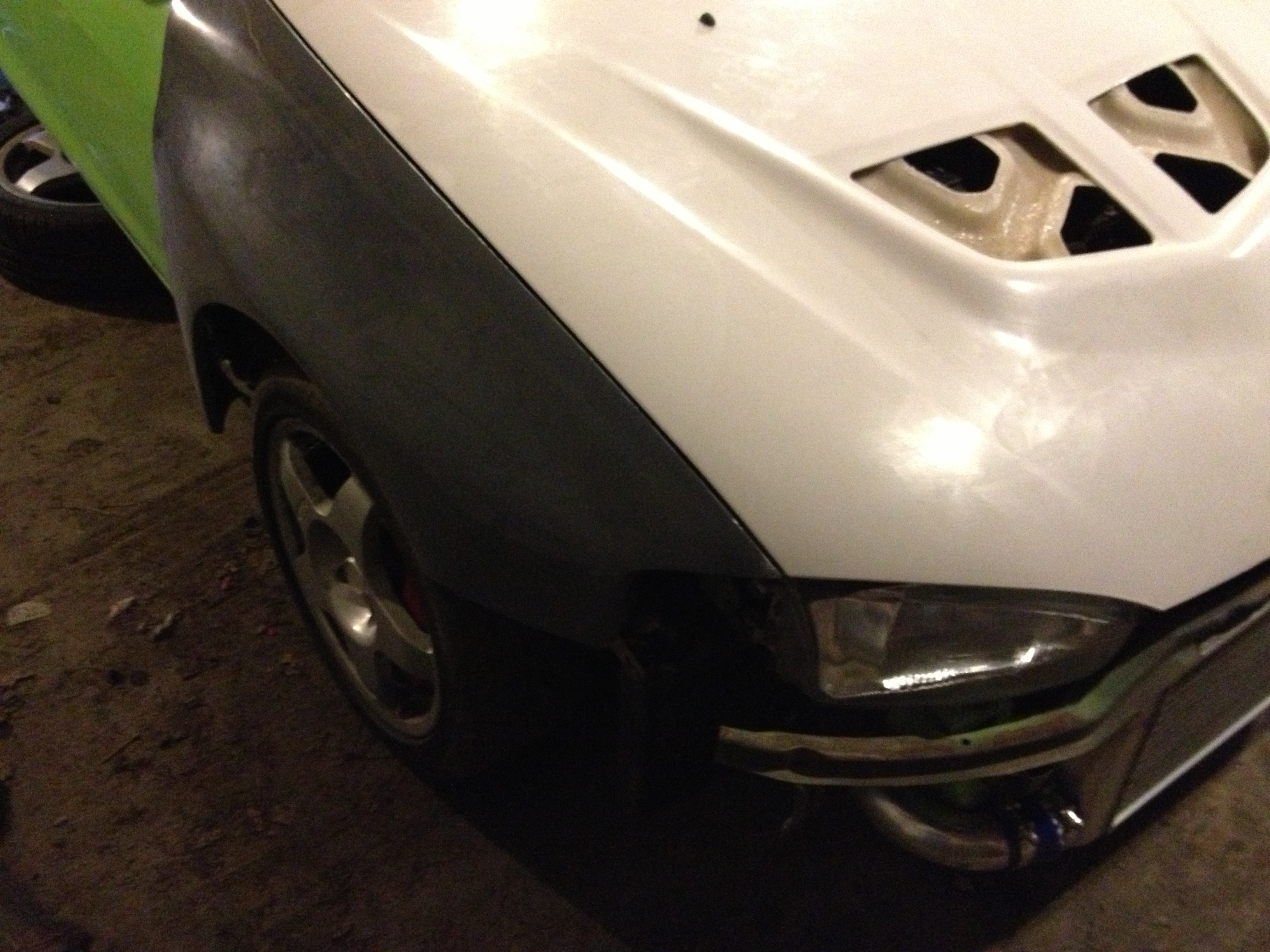

После крыльев взялись за бампер, сначала закрепив на скотч просверлили боковые крепления и сделали дополнительный уситилель по середнине.
Осталось подогнать зазоры по переду и как то впихнуть кулер в новый передний бампер....
В ближайшее время с этим закончим и отдаю машину в покраску или затяжку пленкой, ещё не решил....

Насчет пленки, насколько мне известно, "по уму", ее нужно клеить на "идеальное" ЛКП, т.е. красить все равно надо.
Немного не понял что произошло между 7 и 8 фото (начиная с первой "зеленой" :) ) сначала отрезали арку, а потом уже все крыло серого цвета... Получается, этот обвес накладывается поверх родного крыла ?
И еще, на 9 фото видно, что переднее крыло внизу гораздо шире двери.
Это как-то будет исправляться или и так хорошо смотреться будет ?
ЗЫ. Про копию согласен, как и многие, тоже хочу такой :)
ЗЗЫ. Сколько его стоимость (без доставки), если не секрет ?

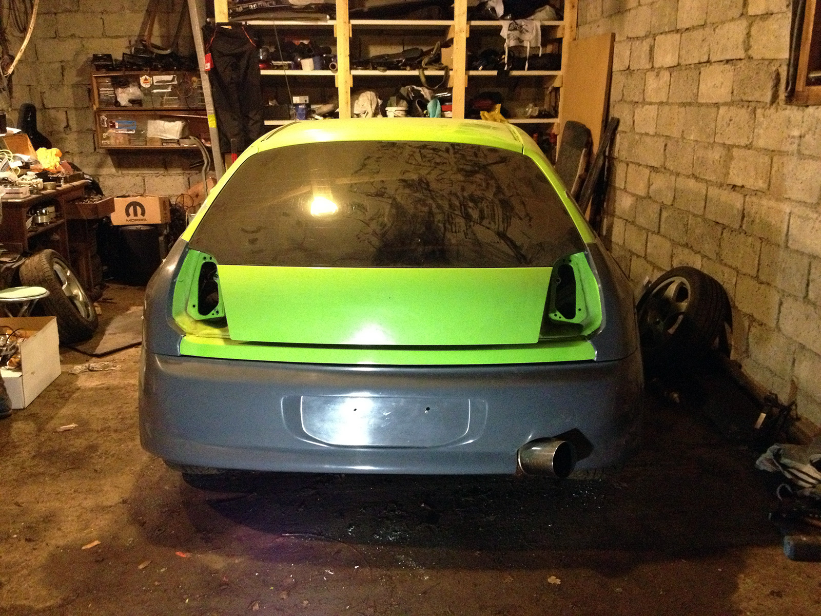

Я специально в начале приложил фото производителя, заднее крыло целиком закрывает родное.
Про передние да, оно будет шире двери, иначе никак, смотреться будет хорошо.
Копий не будет это 100%
Стоимость если не изменяет память 1700 Евро )

Передние крылья так и должны быть, иначе дверь не откроется или сломает крыло.
На фото нет порогов. С порогами всё намного приятнее =)
ИзображениеИ уже приелееное крыло
ИзображениеТут кстати видно внутреннюю новую арку
Как то так...

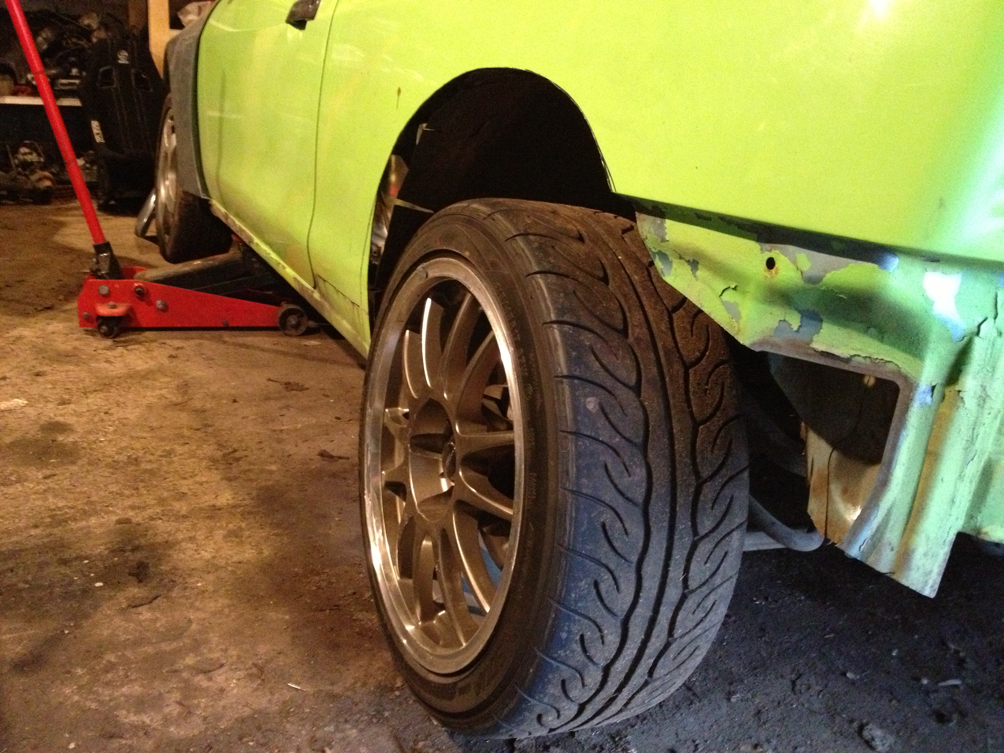

потом приклеев родной усилитель окончательно все подогнали.
Получилось как то так
ИзображениеА так теперь выглядит 17 колесо с 30 вылетом и резиной 215/45...

Кстати труба из заднего бампера смотрится немного инородно, или мне одному кажется? в остальном всё отлично подгоняется! Крышка бензобака отдельная красота :)
#174 Andrew_G
Отправлено 27 мая 2013 - 05:12
тебе кажется
