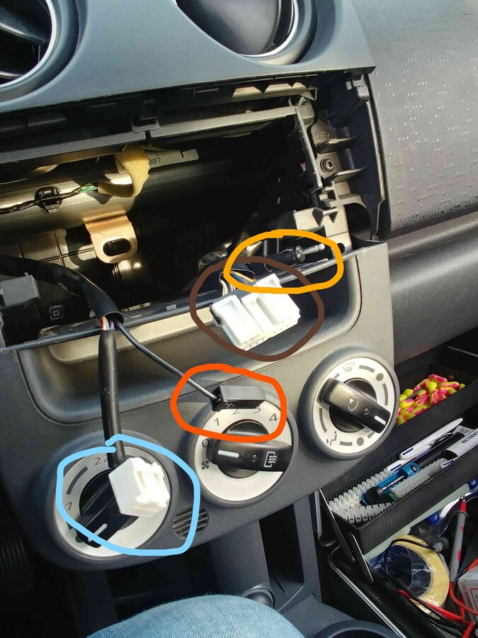

На 10 год эксплуатации окончательна сдохла штатная магнитола, решил заменить ее на 2 диновую на андройде.
все что написано касается кольта 2009, с мордой как у 10 лансера.
на али были приобретены:
рамка  https://aliexpress.r....20f233edIp44Ky
переходник на ISO чтоб  не резать родную проводку https://aliexpress.r....20f233edIp44Ky
подрулевой пульт https://aliexpress.r....20f233edIp44Ky
ну и сама магнитола https://aliexpress.r....20f233edIp44Ky
Переключения бортового компьютера сохранил, (кнопку врезал в рамку).
Подключать кнопку нужно одним контактом на землю(-), другой контакт к розовому проводу в белом разъеме с 3 проводочками.
На фото обведен голубым.
Spoiler
Подробнее можно почитать на немецком форуме кольтоводов https://www.mitsu-ta...b-baujahr-2009/
Чтобы установить магнитолу потребовалось вырезать карман в панели закрывающий крутилки климата.
и спилить ушки которые держат родную магнитолу.
В итоге вышло так:
Spoiler
Панелька по цвету подошла, но имеет более шершавую фактуру чем оригинальная.
Устанавливал сам, монтаж занял 4 час.
ссылки используемые в процессе:
https://www.youtube....&index=8&t=314s  видео после просмотра которого я решился на это все.
https://www.youtube....a&index=12&t=0s
http://www.connects2...es/CT23MT10.pdf

Кто-то выводил кнопку переключения БК "DISP" при установке нештатной магнитолы на Кольте 2008 z34A, как было сделано на Кольте 2009? Интересует ее подключение.

Про это я знаю. Хочу оставить полную работоспособность. Есть у кого схемы на кольт 2009, сравнить со схемами на кольт 2008?

paschen
У вас фото разъема случайно не сохранилось с розовым проводом для кнопки?

paschen
Нашлось пару фоток этого разъема.
Spoiler
Spoiler
